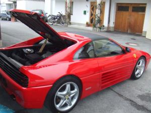

Habe meine 355-er Felgen bereits 10t Km auf meinem Spider, absolut keine Probleme. Hervorzuheben ist das wesentlich bessere und direktere Fahrverhalten. Inkl. Power Tech Fischer Spurverbreiterungen an beiden Achsen, vorne 15 MM/Rad hinten 25 MM/Rad, die mit der Karosserie wunderbar abschliessen. TÜV Eintragung für alles von TÜV Deutschland sowie TÜV Österreich. Felgen ergaben beim TÜV keine Probleme, da es sich um Ferrari Originalteile handelt.

habe auf meinem 348ts auch schon mehrer jahre die 355 räder drauf, absolut ohne probleme! wichtig dabei ist meiner meinung nach die richtigen spurplatten zu verwenden! ansonsten stehen die 355 felgen zu weit drinnen und sehen etwas hilflos aus! ich fahre vorne 60mm und hinten sogar 90mm.;-)
