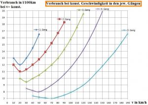

Da ich hin und wieder längere Strecken mit meinem Auto zurücklege würde mich der Spritverbrauch bei konstanter Reisegeschwindigkeit brennend interessieren.
Ich fahre längere Strecken meistens mit ca. 120-130 km/h (Drehzahl bei 120 km/h im 5. Gang ist 4.000 U/min).
Nun frage ich mich, wieso seitens der Hersteller kein Diagramm veröffentlicht wird, welches den Spritverbrauch in Abhängigkeit von der konstant gefahrenen Geschwindigkeit in den jeweiligen Gängen anzeigt.
Dieses eine Diagramm würde sehr viele Informationen auf einmal preisgeben (Gangreichweiten + Spritverbrauch in jedem Gang bei jeder Geschwindigkeit).
Ich könnte mir auch gut vorstellen dass viele Autofahrer mit diesen Informationen spritsparender Autofahren würden. Denn wenn man schwarz auf weiß sieht, dass sein Auto bei einer Reisegeschwindigkeit von -sagen wir mal- 170 km/h im Vergleich zu 160 km/h 1 Liter auf 100 km mehr schluckt, dann überlegt man es sich vielleicht zweimal ob einem die paar Minuten Zeitersparnis die Mehrkosten Wert sind.
Ich habe mir mal Gedanken gemacht und folgendes Diagramm erstellt. Die Daten sind aus der Luft gegriffen, es soll nur grob zeigen wie ich es mir vorstelle.
Was denkt ihr darüber? Für die Hersteller wäre es ein leichtes diese Informationen zu liefern. Wieso meint ihr werden diese Daten nicht veröffentlicht? Sind sie doch meiner Meinung nach aussagekräftiger als der angegebene „Durchschnittsverbrauch“, der sowieso nur unter Laborbedingungen erreicht wurde.
Viele Grüße, Mercedisto
Klar wäre ein solches Diagramm 'für uns' hilfreich. Aber warum sollten die Hersteller das machen ? Die Daten wären für viele Leute die nicht so in der Materie drin sind eher abschreckend also wird niemand damit freiwillig anfangen.
viel interessanter wäre doch eine möglichkeit seine eigene optimale geschindigkeit mit der reichweite und dn verbrauch zu koppeln.
also wie weit kommt man bei optimalem verbrauch und wie hoch ist dann die geschwindigkeit

@mercedisto: ich hab mir über sowas auch schon Gedanken gemacht weil ich oft nachts auf relativ leeren Autobahnen unterwegs bin und bin zu folgender Lösung gekommen: Fast alle Autos haben doch heut BC mit Durchschnitts- und Momentanverbrauch-Anzeige. Und als ich mal wieder eine Woche lang jeden Abend gegen elf auf der menschenleeren A6 von Nürnberg Richtung Osten gefahren bin hab ich einfach bei einem bestimmen Punkt den Durchschnittsverbrauch genullt, Momentanverbrauch ein (um einfach zu sehen wie es sich an Steigungen verhält), und eine Nacht für die vordefinierte Strecke Tempomat auf 160, dann nächste Nacht 170, dann 180, dann 190, usw (nur bei 230 musste ich aufhören weil das der olle Traktor nicht durchhielt, sondern an ner Steigung auf unter 220 zusammenbrach). Laut meiner (nicht empirisch fundierten) Messung steigt beim 3.0 Diesel-Phaeton die Verbrauchskurve ab 180 unverhältnismässig an. OK, aber wenn ich dann nachts nach Haus will weil´s spät ist gibt´s eben doch nur Tempomat aus und nur eine Gaspedalstellung, nämlich Voll durch :)
