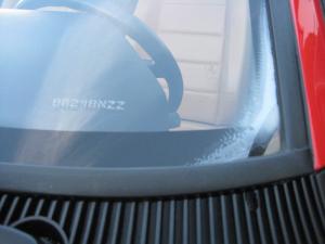

Wenn man sich die Frontscheibe ansieht, erkennt man unter Glas eine "schwarze Umrandung" und oben den Blaukeil. Die schwarze Umrandung hat sich eine Handbreit auf der Fahrerseite verfärbt. Offensichtlich sind Kleberrückstände zwischen die Scheibe und die Verbundfolie diffundiert und haben die Folie verfärbt. Das läßt sich, wie mir gesagt wurde, nicht mehr rückgängig machen. Natürlich könnte man von außen den schwarzen Rand einfach übermalen, dann wäre die Verfärbung unsichtbar aber das würde sicherlich nicht sehr lange halten. Offensichtlich wurde damals ein Kleber verwandt, der mit den Folien der Scheiben eine Reaktion eingeht, vielleicht wurde der Kleber auch nur zu reichlich aufgetragen. Der Tipp von Tomy mit den Airbrushern war übrigens gar nicht übel :-))!. Die dauerhaftere Lösung heißt "künstlerisches Sandstrahlen". Es gibt Firmen, die nach TIFF Vorlagen Sandstrahlschablonen anfertigen, ich habe gleich eine Email Anfrage dazu abgesetzt.
OpenAirFan

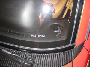

Hier kurz ein Bild der alten Scheibe mit den deutlich erkennbaren Verfärbungen und der Scheibengravur. Ich habe nun mit Photoshop eine Layoutvorlage in EUROSTILE REGULAR FETT 168.26 pt erstellt, Maße etwa 56 x 7 mm und per Email an einen Folienhersteller geschickt, der mir daraus eine Sandstrahlfolie für ca. 5,- EUR das Stück macht. Natürlich nehme ich ein paar Folien zum Üben. Wenn das Ergebnis schön wird, gehts an den Tausch der Scheibe.
Beste Grüsse
OpenAirFan
Ich würde es nicht so kompliziert machen.
Kaufe Dir einfach so ein Set und dann kannst Du selber Ätzen.
Ätzset
Die Ferrari-Scheiben sind auch nur geätzt, nicht Sandgestrahlt.
Ätzset
Danke für den tollen Tip :-))! . Das sieht mir zwar nicht wie ein "Selberätzset" aus, sondern eher wie eine Handlinggebühr - wenn man das Formular anklickt, aber das macht gar nichts. Die Firma ist gleich bei mir hier um die Ecke, da fahr ich mal vorbei.
OpenAirFan :D

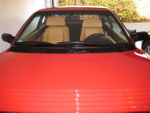

Es hat lange gedauert, aber nun habe ich sie, die neue Frontscheibe mit neuem Scheibenrahmen und sandgestrahlter FZ Nummer. Ich habe die o. g. Folie dem Freundlichen mitgebracht. Auf der alten Scheibe hat er "geübt" und dann die neue Scheibe perfekt graviert. Seht selbst:
OpenAirFan
