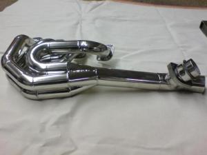

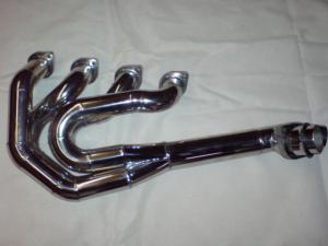

Marek355F
Sportfächerkrümmer für den F355 5.2 Motronik der Fa. Technik Arts Performance.
hallo,
glänzen tun die krümmer ja nicht schlecht...
was bringen die sportfächerkrümmer an leistung...??
gruss günni
...und wo bitte ist die Sekundärlufteinspritzung meen Jung ?
Und außerdem gehen die orig. Krümmer nich kaputt weil sie zu dünn sind,
sondern weil der gesamte Bypass Bullshit ist.
Wo sind die Prüfstandsergebnisse ?
Stabilere Krümmer ohne Hitzeschild ohne +HP, die den Motorinnenraum rösten,
brauch koi Sau.
Also: Leistungsnachweis, Hitzeschild rum und die Dinger lassen sich verkaufen.:-))!
brauch koi Sau.
Hallo das abgebildete Krümmerpaar gehört zu meinem privaten PKW und ich habe die zusätzliche Lufteinspritzung weggelassen.

Hallo Marek355F,
brauch koi Sau.
Ich wollte es ja nicht schreiben, aber einen guten Krümmer zu bauen, da bedarf es schon mehr als ein paar Beschichtungsfarben.
Sind die Strömungstechnisch mal gerechnet worden? Welches Material hast du genommen? 1.4301, 1.4841 oder inconelx750 oder......
das ist nicht so einfach.
Und ich habe mir von jemand mit viel Ahnung sagen lassen das eines der Probleme die Bypassstelle ist, und die ist bei Deinen Krümmern gleich denen des Originals.
Aber ein :-))! für die Verarbeitung, denn hübsch sind sie.
naja, hübsch sind die schon. Aber wie lange. ? Und wer sieht die Dinger eigentlich. ? :cry::-o
Funktionieren müssen die Dinger. :wink:
