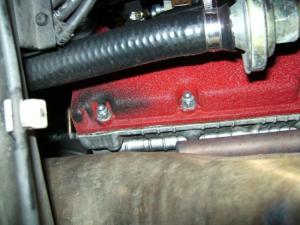

hallo,
der eine oder andere hat sicherlich das gleiche problem bei seinen 355er ......

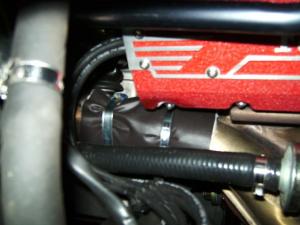

der schrumpflack von den ventildeckel sind von der zu hohen hitze von den krümmern angekohlt b.z.w. der schrumpflack ist verbrannt.......:evil:
um das zu verhindern habe ich die ventildeckel wieder mit einen schrumpflack ausgebessert und einen hitzeschutz mit zwei schlauchschellen montiert.
das ganze möge es ja verhindern das der ventildeckel nicht noch mal verbrannt wird aber irgenwie gefällt mir das nicht so wirklich.
sieht halt irgendwie aus wie ein flieckwerk...

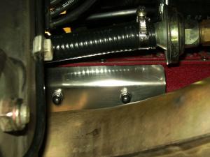

sooo....jetzt habe ich mir was ausgedacht und den hitzeschutz selber aus VA gebaut.....:wink:
es ist sehr stabil und sieht auch nicht mal so schlecht aus und erfüllt voll seinen zweck.
also...schluss jetzt mit den von krümmer verbrannten ventildeckel er soll ja auch rot bleiben..:wink::-))!
es wird nicht immer nur geputzt sondern auch mal was gebaut....:D
was meint ihr zu meinen kunstwerk kann man so was durch gehen lassen.....?????
gruss günni
