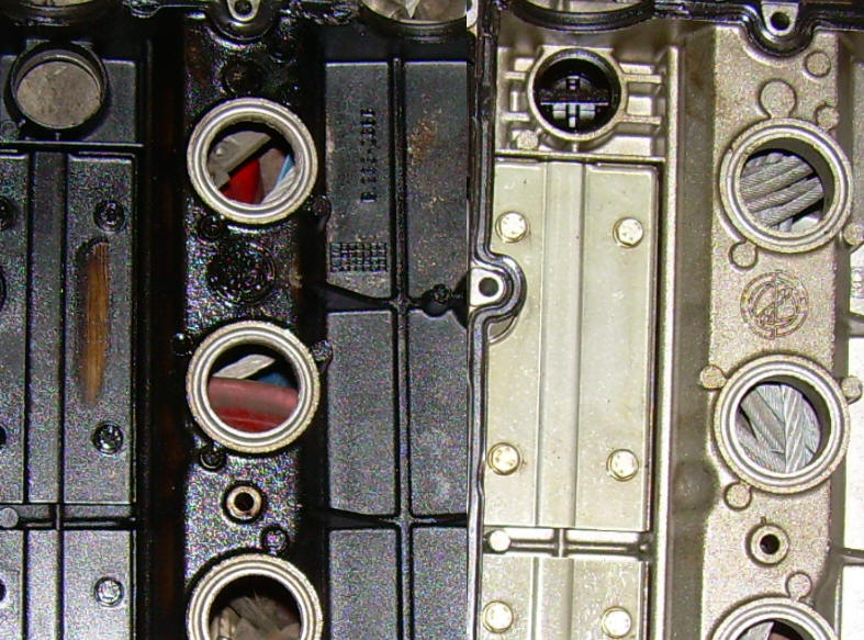

Ich versuche mal ein Bild von zwei Ventildeckeln eines hochleistungs 2 Liter 16V Turbo Motors hoch zu laden. Beide Motoren haben 145.000km gelaufen. Der von innen schwarze ist scheckheftgepflegt von einer Vertragswerkstatt die das verwendete Öl für rund 18 Euro pro Liter verrechnet. Angeblich BP Visko 7000 W 40, in Wahrheit aber vermutlich ein billigste Fassware Veedol 1oW40.
Der andere wurde von einer freien "Bastelbude auf dem Hinterhof gewartet", die ein preiswertes Teilsynthetik einfüllte. Ölwechselintervalle bei beiden immer 12.000km.
Der Verschleiß der beiden Motoren an relevanten Teilen war bei dem scheckheftgepflegten Fahrzeug schlicht 5x so hoch obwohl das Fahrzeug definitiv nicht belastend genutzt wurde. Vor allem die Lagerstellen hatten gelitten.
Fazit: Ein Öl entscheident mehr als der Fahrstill über die Lebensdauer eines Motors und seine Revisonseignung.
