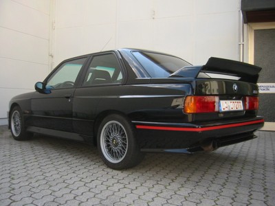

Als stiller Bewunderer S.Schnuse's Reperaturanleitungen bin ich auf der Suche nach Hilfe.
Bei meinem Hobby-Auto
habe ich wie bei so vielen BMWs üblich, Spiel im Schalthebelmechanismus. Jetzt möchte ich dies beheben und vorher nach Rat fragen, was ich beachten muß bzw. was ich alles tauschen sollte.
Vielleicht hat jemand Tipps - bin für alles dankbar!
Viktor
