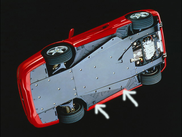

möchte meinen F355 mal von unten inspizieren. Wo sind die Aufnahmepunkte für die Wagenheber bzw. wo sollte der Wagen mit einem Säulenlift angehoben werden?
hat evt. jemand ein Foto von?

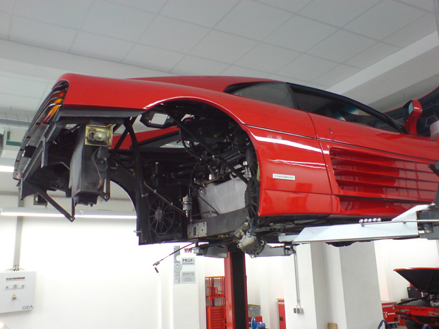

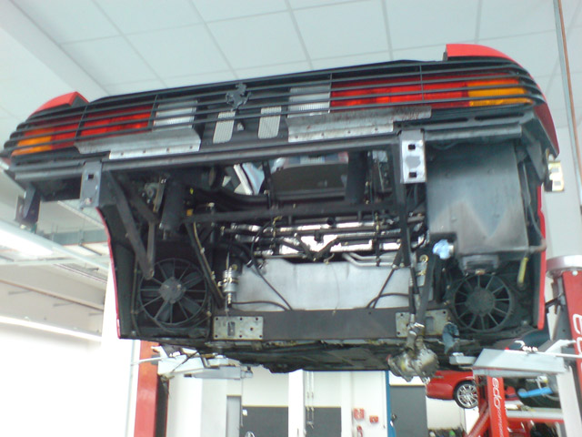

wenn dann nur die vorderen Originalen verwenden, hinten einfach die Hauptträger vom Hilfsrahmen nehmen.
MfG Dominik
Wenn du nicht weisst wie man ein Auto anhebt (was beim 355 wirklich schwer zu sehen ist) lass es lieber, und geh wohin wo man es dir zeigen kann. Aber vielleicht lädt ja noch jemand ein Bild hoch. Habe leider keinen mehr, sonst hätt ich es dir zeigen können.

danke für die Fotos, werd ich dann mal probieren.....
