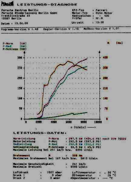

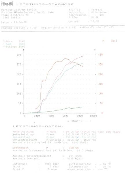

nachdem mir auch mein Händler bestätigt hatte, daß die Prüfung eines F430 auf dem Prüfstand unproblematisch sein sollte, war ich dann letzte Woche doch nochmal auf dem Prüfstand, auf dem ich schon mit meinem 360er war.
Leider ließ sich das Fahrzeug dann aber doch nicht vernünftig messen, da die elektronischen Systeme jede Menge Fehler gemeldet haben.
Hier nun der Versuchsablauf:
1) Fahrzeug warm gefahren, Öl und Kühlmittel geprüft
2) Auspuffklappe geschlossen (also Originalzustand)
3) Race-Modus eingeschaltet
4) Fahrzeug auf Rollenprüfstand gefahren und festgezurrt
5) Fahrzeug gestartet und dann CST ausgeschaltet
6) Fahrzeug etwas einlaufen lassen, dabei kamen folgende Fehlermeldungen: ABS kaputt, EBD kaputt, Fahrwerkssteuerung kaputt, E-Diff kaputt, ungewollter Wechsel in "nasse Straße Modus", CST kaputt und CST off (wenigstens etwas was gewollt war), Manettino kaputt, der Race-Modus ließ sich nicht mehr einschalten, obwohl das Hebelchen dort stand, leuchtete die Diode bei "nasse Straße"
7) Wie auch immer, der Wagen wurde bei geringer Drehzahl in den 5. Gang geschaltet, da dort die Getriebübersetzung "30/29" beträgt
8) Es wurde dann von unten hochgedreht, bei 8.500 UpM hat der Wagen dann selbst in den 6. Gang geschaltet (halt "nasse Straße Modus")
9) Also zweiter Versuch, wieder im 5. Gang von unten hochgedreht und bei 8.400 UpM in Neutral geschaltet und ausrollen lassen, um das Schleppmoment zu messen.
10) Fahrzeug noch etwas im 1. Gang bei Leerlaufdrehzahl laufen lassen, dann gestopt und Fahrzeug vom Prüfstand runtergefahren
11) Nach ein paar hundert Metern auf der Straße waren alle Fehlermeldungen weg und es ließ sich auch wieder jeder Fahrmodus einschalten
12) Zur Sicherheit habe ich nochmal den Hauptschalter getrennt, 15 Minuten gewartet und danach entsprechend technischer Anweisung den Speicher neu belernt und gestartet.
13) Der Wagen fährt einwandfrei, wie vor der Messung.

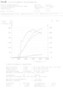

Anliegend das Meßprotokoll mit gemessenen 400 PS. Der Werkstattmeister (und ich auch) sind der Meinung, daß die Elektronik aufgrund der Fehlermeldungen und "nasse Straße Modus" das Drehmoment und damit die Leistung runtergefahren hat.
Die Drehzahl war (wie oben beschrieben) nicht begrenzt, es mußte halt nur der automatische Gangwechsel vermieden werden, daher nur 8.390 UpM laut Meßprotokoll.
Seitens der Geschwindigkeit kann ich mich, zumindest nach Tacho, nicht beklagen, ich hatte ihn mehrmals auf 320 km/h und es war laut Drehzahlmesser noch ein wenig Luft nach oben. Eine GPS-Messung zur Abschätzung der Tachovoreilung steht noch aus.
Bezüglich Leistungsmessung werde ich jetzt mal Kontakt zu den weiter oben genannten "Laptop-Prüfern" und "vorderachsangetriebenen" Prüfständen Kontakt aufnehmen.
Gruß,
Schattenfell
Der Prüfstands Bericht ist irgendwie unleserlich, oder ist das nur bei mir so?
Besser bekomm ich das auf die schnelle nicht hin
:wink:
