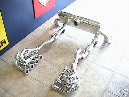

Also ich habe nun auch schon viel in diesem interessanten Forum gelesen und bin auch auf der Suche nach Krümmern und ich habe auf ebay folgendes von Stebro gefunden.
http://cgi.ebay.com/ebaymotors/STEBRO-PERFORMANCE-EXHAUST-SYSTEM-for-Ferrari-355-5-2_W0QQitemZ290134388935QQihZ019QQcategoryZ33630QQrdZ1QQcmdZViewItem
Hat irgendjemand hier bereits Erfahrung mit Stebro teilen gesammelt , die sehen ja auch nicht schlecht aus , geben Lebensgarantie und der Preis lässt sich auch sehen.
7.875,--USD nennst du "der Preis lässt sich sehen"?
Für die Hälfte bekommst du die NAperformance.
Stebro ist gut und günstig, viele Amis bauen diese ein, ist für sie auch ein Vorteil weil der Versand von Europa für Tubistyle etc eben viel zu teuer ist.
Wenn du die Auktion angesehen hättest, wärst du darauf gestossen dass es für ein Komplettsystem ist...
The complete system includes tubular header manifolds, high flow cats and a sport rear muffler. The complete system has a regular value of $8500.00usd.

Wir haben einen 355 GTS F1 5.2 mit den Krümmern ausgerüstet.
Aufgrund von Metallkats + fehlenden kats im Y-pipe
(hat das Werk zum Schluss ganz weggelassen ohne es zu erwähnen) sowie eines Fuchs Topfes gibt es weniger Staudruck und Hitzeprobleme zu befürchten. (CH Grill hatta auch)
Ein 355 GTS 5.2 wird als nächstes dran sein.
Andere Lösungen waren einfach 'zu teuer'.
Erfahrungen sind positiv. Man kann die Dinger nach der Fahrt fast anfassen.
Die Beschichtung innen und aussen funzt also sehr gut.
@Antonio: Hast Recht, ich selbst habe 100 Zeller + Fuchstopf und meine Krümmer halten offenbar. :-))!
Ein defektes Bypass Valve merken wir schon rechtzeitig bei den Töpfen die wir drauf haben. O:-)
Von daher ist NAPerformance schon o.k.
(zumal originale wohl auch bei intaktem bypass-valve kaputt gehen)
Erfahrungen mit den Teilen haben erst 5 Leute in Europa gemacht.
