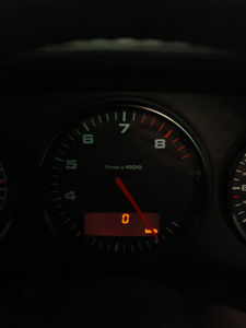

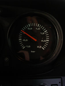

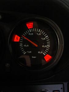

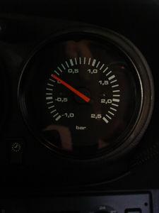

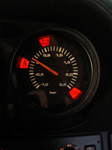

Ich habe meinem Speiltrieb mal wieder nachgegeben und mir statt der Uhr eine Ladedruckanzeige einbauen lassen. Alle Funktionen der Kontrollleuchten sind erhalten, ebenso die Durchlichttechnik.
Aber seht selbst:

Ulala!
Da erzähl doch gleich noch ein bißchen mehr! Bezugsquelle? Preis? Ist die Qualität aus der Nähe betrachtet wirklich so gut, wie auf den Bildern, also quasi nicht von einem original Instrument zu unterscheiden? Wieviel Ladedruck fährst Du jetzt maximal? 1,1 bar? Da ist nach oben ja noch ein bißchen Luft in der Anzeige... X-)
Hallo Marc
das hab ich mir doch gedacht, dass Dich das interessiert.
Die Ladedruckanzeige habe ich von SHK Fahrzeugtechnik in Hungen, der Werstatt meines Vertrauens.
Kontakt kann ich gerne herstellen. Der Preis liegt bei ca. € 760.-- netto im Austausch gegen die Uhr plus Einbau, dafür ist die Qualität aber wirklich bestechend. Ich hatte mir im Winter schon einen Drehzahlmesser mit gedrehter Skallierung und BC machen lassen. Bei Interesse kann ich auch davon gerne Bilder posten.
Maximal habe ich zwischen 1,3 und 1,4 bar.:-))

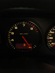

Anbei zwei Bilder des Drezahlmessers.
Der rote Bereich wurde der Höchstdrehzahl angepasst.
