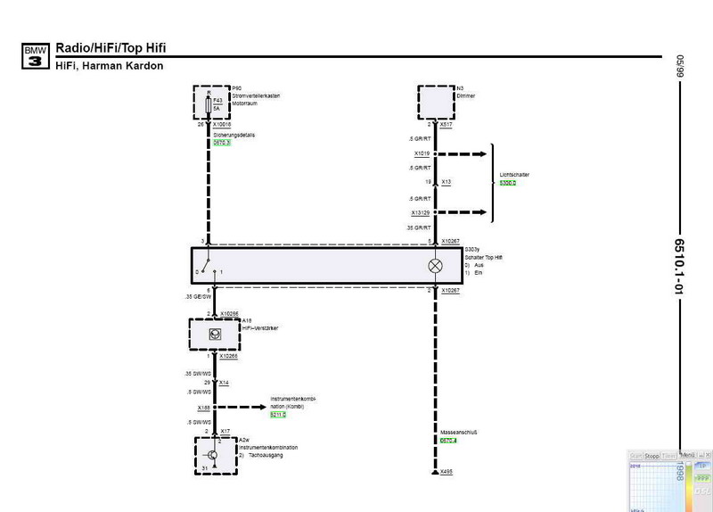

Im Soundlager siehts gut aus, das HK arbeitet schon fleißig. Meine BMW Niederlassung hat mir jetzt die Stecker besorgt und den Schaltplan ausgedruckt, nun werde ich in einem ruhigen Moment das ganze mal zusammenlöten. Der raumklang ist ja zum Glück ohne den Schalter automatisch aktiviert.
Den Schaltplan habe ich dir doch schon beigefügt im letzten Post!!!!!!!!
Ich weiss, vielen Dank dafür! BMW hatte es nochmal für mich mit ausgedruckt, was ja auch ganz nett ist.
