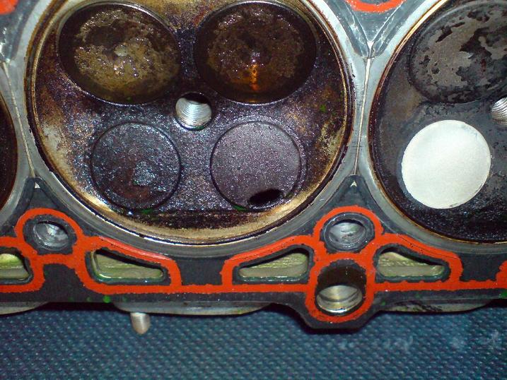

Hihihi:lol2: :lol2: ,
von einem ausgeblasenen Ventil hab ich noch nie was gehört,
oder doch......................gehört aber in den bereich Sexualität:D :D :D
Es gibt viele Gründe warum ein Ventil abreißen kann, die häufigsten Ursachen sind jedoch ein zu geringes Ventilspiel, gebrochene Ventilfedern oder stark eingelaufene Nockenwellen:wink:
Na gut, wenn du deinen Motor extrem Mager einstellst überhitzen bei Vollast die Ventile Kolben etc. und es kommt ebenfalls zu Abriss, Fresser oder ähnlichem:wink:
Aber dem Sprit würde ich niemals die Schuld geben.

HHHMM,
richtig, Kolben Dichten mit den Ringen, jedoch ist die abgeplatzte Beschichtung sehr hart und wirkt wie Sand und kann die Zylinderbeschichtung beschädigen. Dann kann es dazu führen das der Motor Öl verbraucht.
V Power macht nur für eigens dafür konzipierte Motoren Sinn. Es entstehen bei der Verbrennung von v-power höhere Verbrennungstemperaturen.
Das mein Ventilspiel falsch eingestellt weis ich, um es genau zu sagen zu klein. Dadurch kann das Ventil nicht genug Hitze über den Ventilsitz abführen und überhitzt.
Meist "verbrennen die Ventile dann und "blasen"aus. Wenn ein Motor starke Ablagerungen hat, und ein zu kleines Ventilspiel, dann kann nicht genug Hitze abgeführt werden und durch die Additive in v-power (die sind da und gut! schade das nur v-power sie hat) Ablagerungen partiell gelöst werden, dann können die heißen Abgase durch eine minimale Undichtigkeit am Ventilsitz entweichen.
Wenn das Ventil auf Grund falschem Ventilspiels eh schon zu heiß ist, können die 50° mehr des v-power Ihm den Rest geben.
Und mein Auto verbraucht mit Shell Helix Ultra 10w60 fast doppelt so viel Öl wie mit Castrol, trotz angeblich gleicher Spezifikationen ! Erklär mir das doch mal!
Es ist bei einem sauber eingestellten Motor sicherlich kein Problem, aber Geldverschwendung ist es trotzdem.
