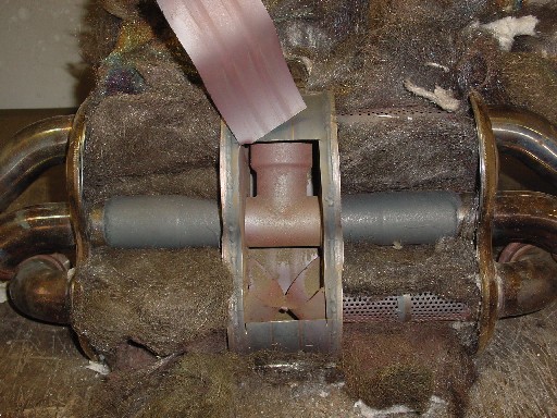

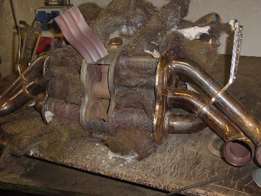

hallo toni,
wo sind denn die bilder....??
von der op wo der dr. capristo den geöffnet hat....O:-)
gruss günter
oh, fast vergessen.
Kommen einem bei diesem Anblick nicht die Tränen?? :-(((°
edit: sofern das auch mein Topf ist.........
oh, fast vergessen.
halleluja......alter schwede....:-o :-o
hoffendlich hat das alles ein gutes habby end...
Bei soviel Schei...........der da im
Topf drin ist muß sich ja das Klangbild mit der
Zeit ändern.
Zeit ändern.

Kleines update:
ESD ist heute eingetroffen, scheint tatsächlich meiner zu sein.
Am WE wird alles wieder eingebaut, Wetter wird eh zum Heulen.
Und sieht man etwas das der ESD offen war und wieder zu gemacht wurde????
Nicht das an deinem Topf gar nichts gemacht worde dann brauchst du den gar nicht drunter schrauben!
mfg maik
mfg maik
Doch, sieht man. Die Schweissnaht wurde von Hand gemacht, nicht maschinell.
