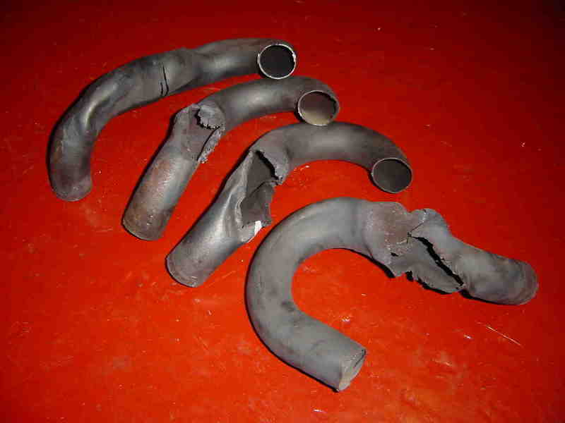

Das entscheidet der Krümmer. X-)
Toni hatte keine cool down lap.
Das heißt, seine glühenden Krümmer wurden einfach ins warme Kies gebettet.
Das nimmt der Krümmer krumm. Und schmilzt.
Kündigt sich als tackerndes Geräusch in Leerlauf an.
(manch Modifikation wie z.B. Sportauspuff übertönt das etwas)
Meist ist erst nur ein Zylinder betroffen ist.
Fusel vom Hitzeschild werden rausgeblasen in den Motorraum.
