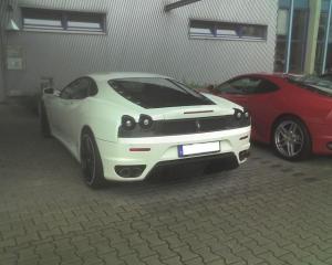

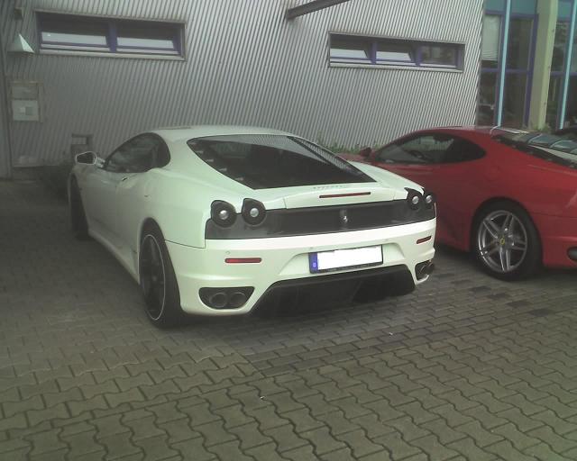

@ToniTanti
Ganz klare Meinung von mir nach der heutigen Soundprobe....KAUFEN!!! :-))!
Also der Sound ist sowas von geil....einfach nur :-o . Habe auch noch eine Soundprobe aufgenommen.....nur kommt die mit der Handycam nicht ansatzweise an den realen Sound ran.
Wurde von Eberlein montiert. Und sieht auch noch scharf aus! :-))!
