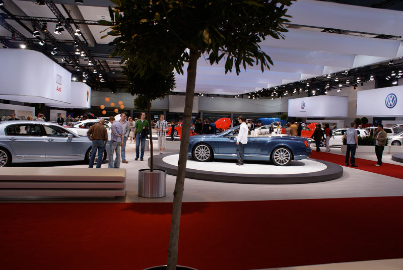

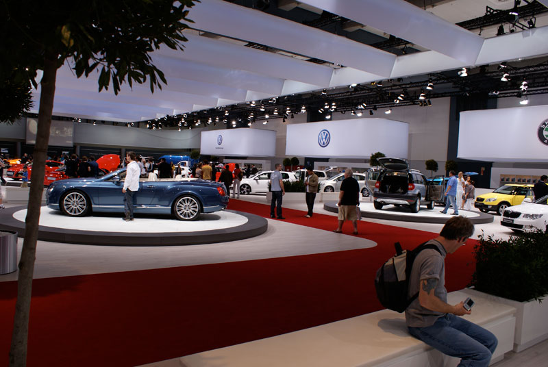

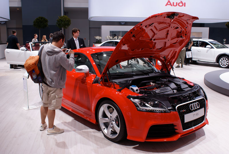

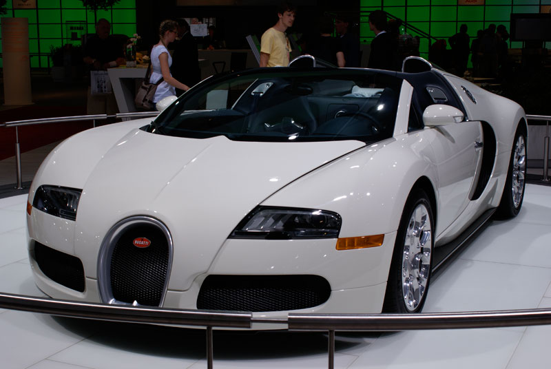

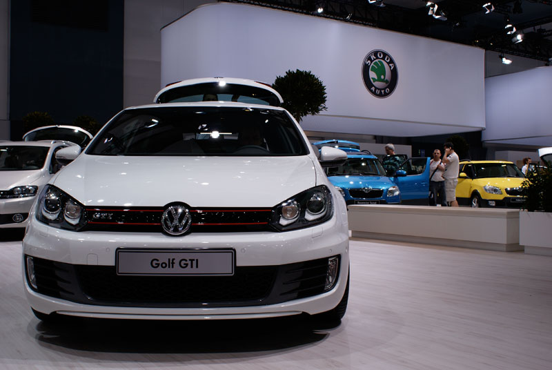

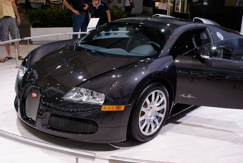

Moin Moin,
am kommenden Wochenende findet in Hamburg im CCH die Hauptversammlung der Volkswagen Aktiengesellschaft statt.
Jetzt ist meine Frage ob es sich lohnt dort mal einen Besuch abzustatten, also Fahrzeug mäßig. Kann man erwarten das man da nen Veyron oder ähnliches zu Gesicht bekommt?
mfg therealjoker
Davon abgesehen, dass sie heute stattfindet (http://www.cch.de/besuchen/terminvorschau/tagungen/); Ja es lohnt sich. Zumindest in den letzten Jahren waren alle Marken vertreten und haben dort ihre besten Produkte ausgestellt. Von VW mit dem damaligen (neuen) GTI und diversen anderen Fahrzeugen über Lamborghini mit dem Murciélago SV, Bugatti mit einem Veyron als auch natürlich alle anderen Marken inkl. der LKW-Sparte.
Es war in den letzten Jahren eine VW-IAA. Ziemlich ähnlicher Aufbau mit einem großen Außenzelt, welches eigentlich im Prinzip ein kleiner Autosalon war. Genauso hell, genauso weiß, genauso perfekt. Das Ganze hat dann auch nicht wirklich etwas mit der Hauptversammlung zu tun, sondern ist eine Marketing-Maßnahme, die sich in den letzten Jahren "auto mobil" geschimpft hat.
Anbei mal ein paar Schnappschüsse aus 2009.

Dankeschön =)
Habe heute nochmal das Plakat gesehen vom "auto mobil", es soll ja vom 19. - 22 gehen wenn ich es richtig gelesen habe. Also werde ich denn Samstag Vormittag wohl doch mal vorbei schauen.
