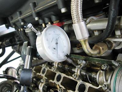

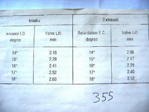

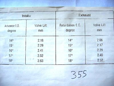

....Mensch Cinque, natürlich die Ventile mit der
Meßuhr. Macht bloß keiner von den meisten Händlern weil es
insbesondere bei 40 Ventilen ein großer Aufwand isO:-)
Guckst Du hier:
Guckst Du hier:
Hätte ja z.B. auch die Synchronisierung der Drosselklappen sein können. X-)
Bist Du bei der Einstellung der Ventile von den Werksangaben abgewichen?
Oder hast Du nur Versäumisse des Herstellers gefixt?

Man kann die Ventilüberschneidung innerhalb der Toleranzen
durchaus in Richtung "Leistung" einstellen. Wird bei mir
gemacht. Werde dann berichten ob nen Unterschied spürbar ist.

Und deswegen, ZUERST auf den Prüfstand!
Fehlen ein paar PS lohnt es wohl kaum,
sind es aber ein paar mehr...
kann man dann immer noch entscheiden!
Kai
