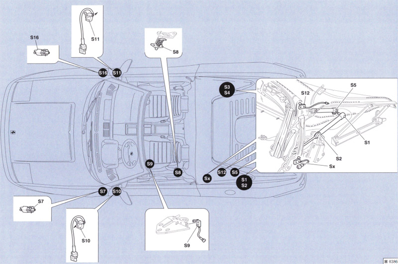

Berüchtigt sind die sogenannten Microschalter für Bugs am Spider Dach. :???:
Soweit ich erinnere 2 Stück pro Sitz ... Schon gecheckt?
nein, daß habe ich noch nicht, aber welche Schalter sind denn das? Und wo sitzen sie?
MfG
Heinz
Es wimmelt davon. X-)
Hier ein Bild aus meinem Werkstattbuch:
