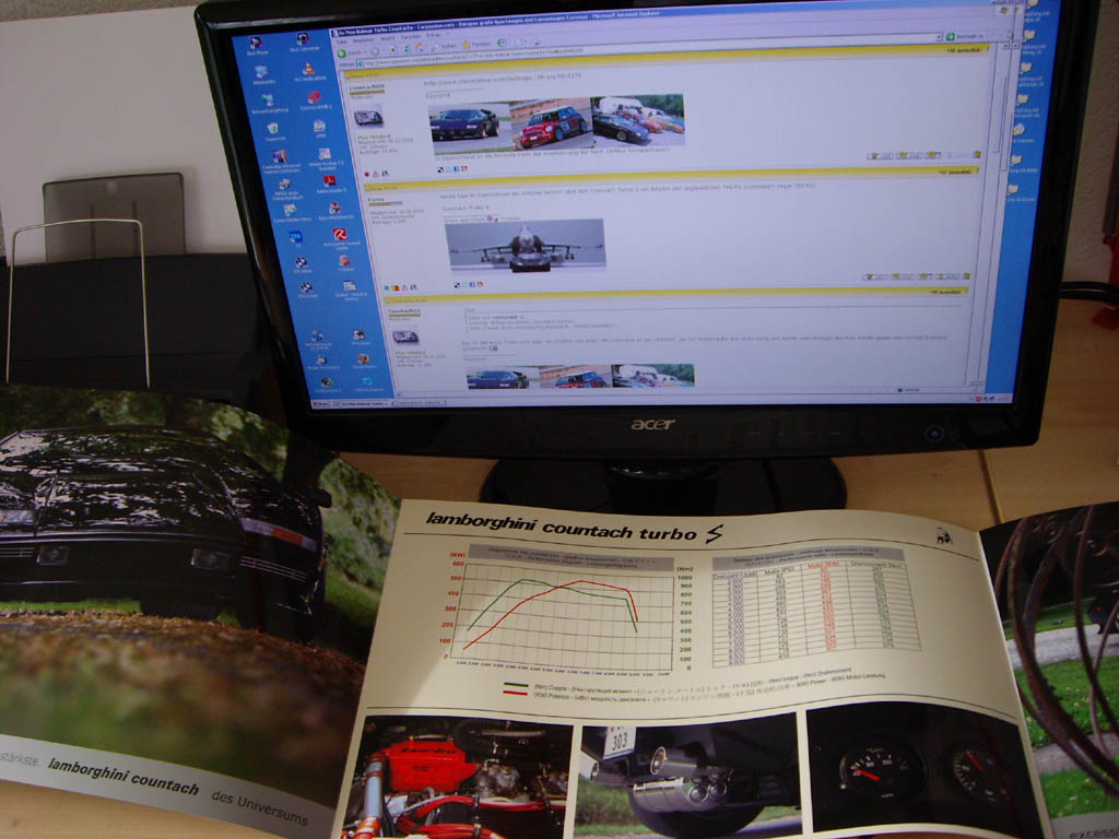

Der Besitzer hat mir diesen Prospekt zugesandt, besten Dank dafür.
Ist es frech, wenn ich Dich frage, ob Du diesen einscannen könntest? Würde mich sehr interessieren! :)
Würde ich schon machen, nur ist er A3 breit, mein Scanner aber nur A4... ich versuchs später mit Digi-Kamera.

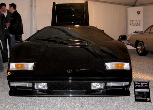

Da war auch ein Countach Turbo ausgestellt; der ist wirklich top aufgebaut :-))!

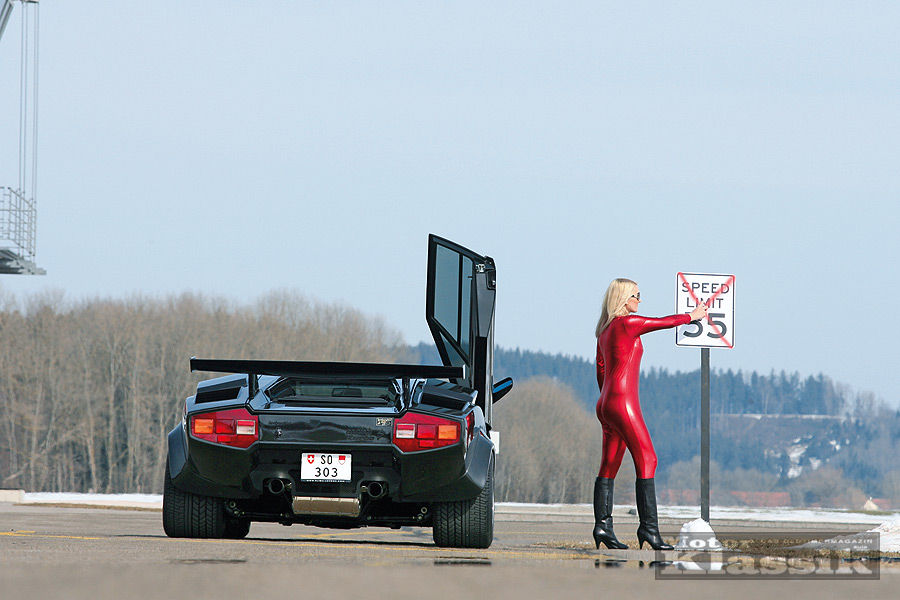

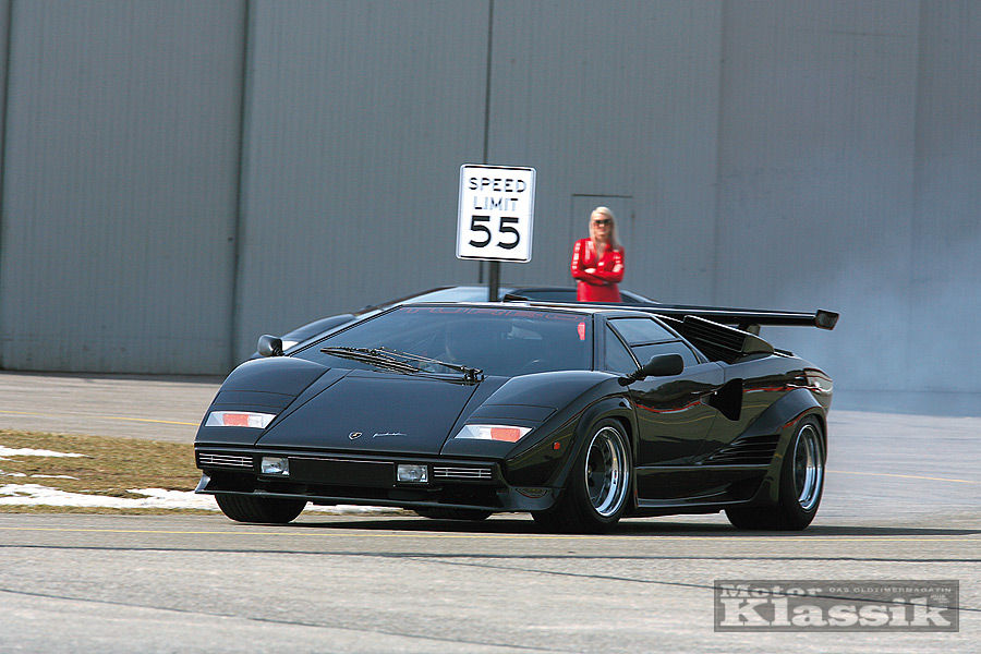

In der aktuellen Jubiläums-Ausgabe von sportauto (1/2010) wird über den Turbo-Countach berichtet. Dieser wird dem Reventon gegenüber gestellt.
Infos zum Turbo gibts enttäuschend wenig. "In den meisten Auflistungen der Countach-Varianten fehlt ein Modell. Exakt 2 Stück
davon gab der Firmengründer 1984 in Auftrag. Der Prototyp ist verschollen, doch der zweite lebt. Als Fremder inmitten einer Ferrari-Sammlung fristete er sein Dasein in Dänemark. Mit 9000km auf dem Tacho kaufte ihn der gelernte Stuckateur Dietmar Götz, der ihn hegt und pflegt."

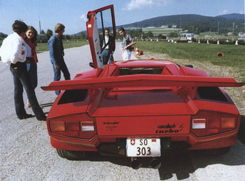

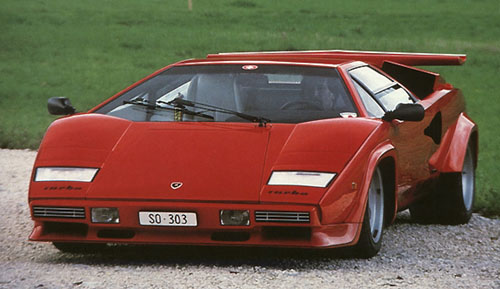

Der Turbo trägt am Heck das Kennzeichen "SO 303" (Max Bobnar), welches aber irgendwie "selbstgestaltet" aussieht.
Fotographiert wurden die beiden Lambos wohl auf dem Autobau-Areal in Romanshorn.
Und erst noch falsch... die Turbos wurden von Max Bobnar in Auftrag gegeben, der erste ein LP400s #1121160 bei Albert/Lotec schon im 1982 mit 520PS, dieses Auto steht in Las Vegas in einem Casino unter Glas: http://www.lambocars.com/archive/countach/lp400stt.htm
Eingefahren/getestet wurde der 4l Turbo mit der Nummer T415355 zu finden im Heft Overdrive 5/1983, damals war er noch rot.
Das zweite Exemplar ein LP5000s welches nun von Didi mit viel Aufwand perfekt restauriert worden ist, war endlich standfest.
Die SO-303 ist nicht ein echtes Schild sondern nachgemacht, SO-303 ist die Privatnummer von Max Bobnar, er fährt sie noch heute. Daneben hat die Garage M.B. Sportcars noch SO-303-U und 304-U als Händlerschilder. Den candy-red 25th bewegte er nur mit dem Händlerschild SO-303-U da er mit den Vergasern in der Schweiz nicht zulassungsfähig ist.
Neben den 2 Turbos von Max gibt es noch eine Anzahl weitere, der Anniversary-Quad-Turbo (schwarz-türkis), dieser verbrannte als das Haus über im abbrannte.
Dann noch einen QV-Turbo in Amerika und noch einen LP400-Turbo #1120004 den Bob Wallace umbaute und nun wird auf original zurückgerüstet wird.

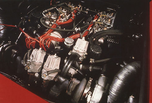

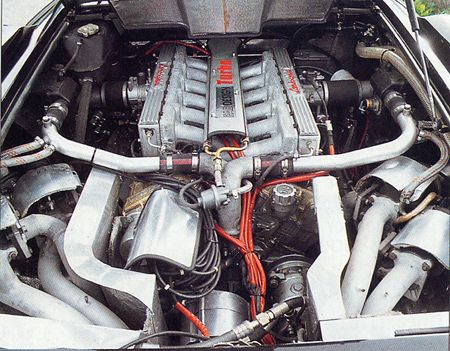

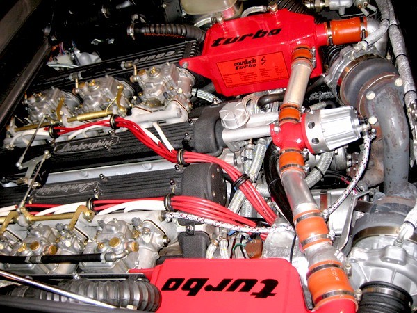

Ich habe kürzlich noch ein Bild von diesem Motor in ausgebautem Zustand gefunden, war in der Broschüre vom Umbauer (Ruf). Muss ich mal einscannen..

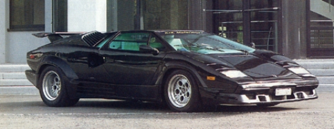

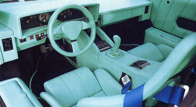

Hier noch ein Foto von Max`s erstem Turbo Countach (in weinroter Farbe)

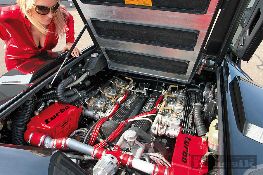

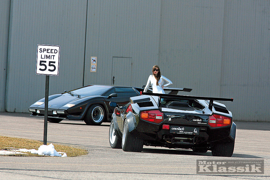

Bleibt nur zu hoffen, dass der Artikel über den Turbo in der kommenden MotorKlassik-YOUNGTIMER-Ausgabe vom 7. April 2010 (siehe Vorschau in Heft 01/2010) nicht so viele Fehler enthält...
Gert
748 PS @ 1.5 Bar , twin turbo 4.8 liter , 333 km/h spitze , 0-100 km/h - 3.68 sec
ich hätte kaum geglaubt, dass es kaum ein Auto gibt, dass noch gefährlicher, extremer, exotischer und geiler aussieht als der Reventon, aber zumindest ich finde, dieser Countach stiehlt ihm ein bisschen die Show.
Gert
Das hoffe ich auch! Eine kleine Vorschau was kommen wird :wink:

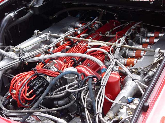

The perfectionist proposed several solutions to his client. One of them was the conversion to complete drivetrain from a Murcielago, but „to do this we should have modified the complete tubular space frame. This would have been possible but with only 321 LP 5000 S built this operation was too hard for the owner of the car.”
They finally agreed on an Albrex twinturbo engine based on the original 4754 cm_ twelve-cylinder-two-valve engine. During this conversion there was nearly no bolt untouched on the inner life of the motor and its periphery. A typical case for Gruber's well equipped workshop where he can mill or weld most of his special parts himself.
A complete engine overhauling was part of the works just like the installation of forged high performance pistons which reduce the compression-ratio to turbo-friendly 8.2:1. Stronger cylinder-head gaskets and special inlet and outlet camshafts were also specially manufactured for the Countach turbo drug.
Conrad Gruber doesn't know anymore how much time he has spent alone for the welding of the two stainless steel exhaust manifolds which feed the turbochargers with hot exhaust gases: „My enthusiasm often defeats the working time ticket where the hours for such a conversion shall be added for the customer”, the boss of the two-men operation.
You definitely believe that his love for cars is his impulse, looking forward to the first conversation with the customer after the first drive with the finished car, the pleasure of seeing him and the car again for the first planned service.
But it's a long way to get there. The conversion of an old Lambo V12 with six twin-throat Weber 45 DCOE carburetors to state-of-the-art turbo technology is no Sunday outing. Only a modern injection guarantees impeccable function and so the Tyrolean Gyro Gearloose developed a custom-made, electronically controlled system, which also uses the informations from the lambda sensors of the equally selfmade four-pipe exhaust system including three-way catalysts. Yes, this Countach even has catalysts!
The two Garrett turbochargers are limited to a maximum boost of 0.72 bar with cutely blowing off bypass valves. The precompressed air is cooled down inside a huge, firered intercooler which nearly covers the complete, nicely made injection system including manifold and induction pipes. To provide the intercooler with sufficient cooling air the customizer even manufactured a special engine hood with a broad airbox which rises up above the roof of the car. This part was designed that harmoniously by Gruber that this modification will be identified by the spectator just at second sight - it could have been designed by Bertone this way when they created the original Countach bodywork.
The engine compartment looks attractive and professional - there is no comparison with the tangle of wires and carelessly layed hoses on a standard Countach! „That doesn't only look nice it is also made in a completely different, modern way. Not only the wiring is state-of-the-art also the completey revised cooling systems for water and oil have a much better efficiency”, the constructor told me.

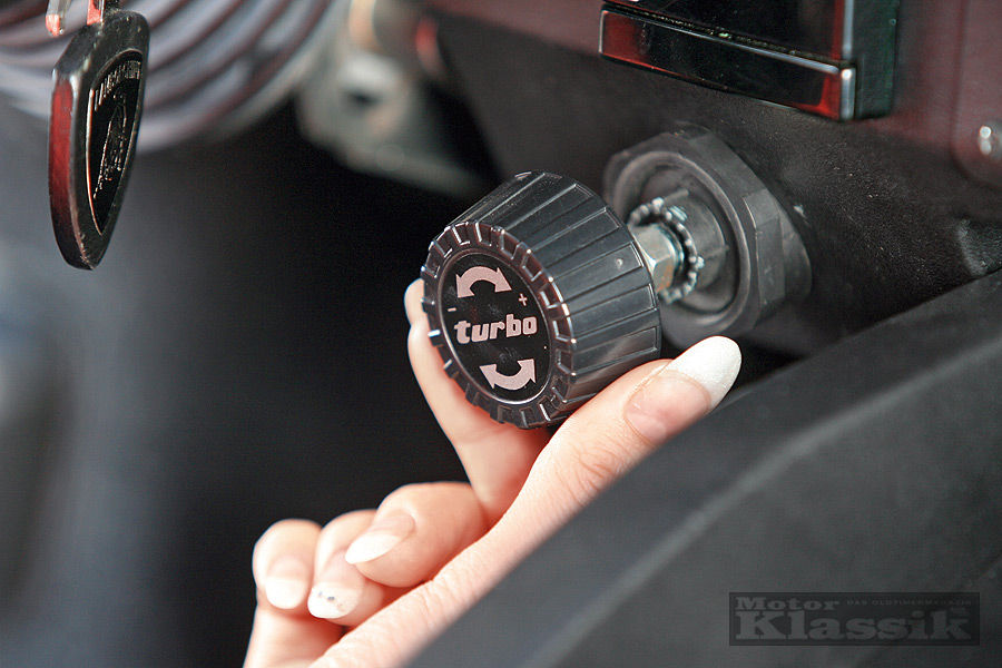

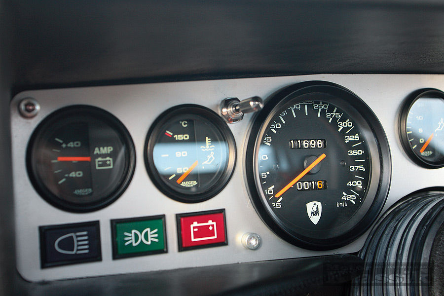

Apart from that only the panel on the mighty center tunnel is different which also contains a kill-switch for ignition and injection. A steel clamp ensures that it won't be activated without reason at driving.
But normally you won't think about using this switch you should be better worried about other things. Those who bring their Countach to a Niehan's therapy to Austria should at least store 100,000 Euros in the small trunk in the noise. Those who don't already have a Countach can get a complete car made by Conrad Gruber. On demand with a Murcielago engine or whatever...
