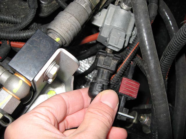

Hast Du einen Schalter ins Cockpit verlegen lassen, der beide Rohre freischaltet, oder zwei getrennte Schalter für links/rechts hinten im Motorraum rumhängen?
Hier übrigens ein Foto des berühmt-berüchtigten Steckers...
genau. ein schalter, der beide klappen öffnet oder schließt. optisch schön und ein bisschen versteckt im innenraum :-))!

Ich glaub ich entwerf nen Einbaukit!!
160 Euro:-o :-o (ok, inklusive Montage, aber doch ambitioniert)
Auf dem Foto oben fehlt im übrigen die Metallklammer, die ist wohl schon "weggehüpft" der Stecker fällt dann also durch Vibration selber ab!
Kai
EDIT: Vielleicht gar keine schlechte Idee:
Wer hätte den Interesse, Preis schätze ich mal auf ca. 40-50 EUR, inklusive Zwichenstecker (es müssen keine Kabel durchschnitten werden!!). Kabel (für wahlweise Motorraum, Innenraumverlegung, Schalter, Kabelbinder, Einbauanleitung! Tutti Kompletti!
Rückbau ohne Spuren möglich.
Wer Interesse hat mal ne PN schicken! Bei nur 2 bis 5 Interessenten lohnt es kaum, die Zwischenstecker gibt es nur in größeren Mengen!
Wäre dann für alle 360er, 430er verwendbar mit elektrischer Klappensteuerung!

Hast Du die Kabel jetzt eigentlich in den Innenraum verlegt?
Nee, noch nicht,
wollt ich mal mitmachen,
wenn die Motorklappe zum Innenraum eh mal offen ist,
war aber noch nicht,
geht ja nie was kaputt bei meinem!!
Kai

Dumme Frage Kai hast die Zwischenstecker damals gebaut ???
Am 25.11.2022 um 08:48 schrieb aprilliahubert:
Am 8.3.2007 um 16:44 schrieb Kai360:
15 Jahre später🤣🤣🤣🤣.
Kauf dir bei Tony (Capristo)
ein RC Kit😉
https://www.capristo.de/rc-kit-2/
Ist eine saubere Lösung,
kostet ca. 550 €
