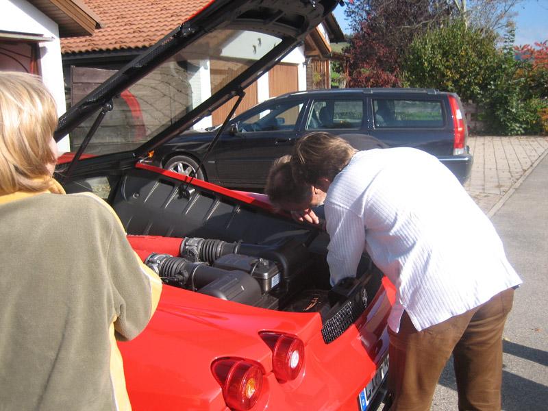

skr und Kai360 beim Soundtuning :D
vor lauter Hände und Köpfe gabs leider nicht mehr zu fotografieren:wink:
Toll, das war sicher genau was unser Freund gesucht hat:-))! :-))! :-))!
Also du mußt genau da wo der eine Zeigefinger hinzeigt das schwarze Blech wegschrauben:-))! :-))! ,
darunter findest du ein Elektroventil mit schwarzen Gummischläuchen die zur mechanischen Auspuffklappe gehen (so kannst du das Ventil detektieren).
Zweitens fürt ein Elektrokabel zum Ventil, einfach den Stecker abziehen, ist mit einer Drahtklammer gesichert, diese reindrücken ( das selbe Prinzip wie an Einspritzdüsen).
Alles klar nun.X-):D:-))!O:-)
Dieter, du warst wie immer eine große Hilfe:-))! O:-)
Was ist denn das für eine geile Schwedenschleuder im Hintergrund? O:-)
