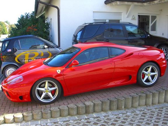

Hallo ,ich möchte gerne andere Räder für meinen 360er ,hat jemand Bilder von umgebauten Autos ,da du einen Ferrar auch ganz schnell kitschig aussehen lassen kannst.Hinten hätte ich ihn auch gerne etwas tiefer,hat da jemand Erfahrung mit dem runterschrauben,da mein Händler mir trotz originalem Gewindefahrwerk Federn verkaufen will,mit der Begründung er wäre unfahrbar.

Hallo #Klaus kannst du mir vielleicht mal ein Bild von deinem schicken wie das aussiehtß

Super vielen Dank.Hast du deinen auch umgebaut und hast du vielleicht davon ein Bild in der Seitenansicht?:-o

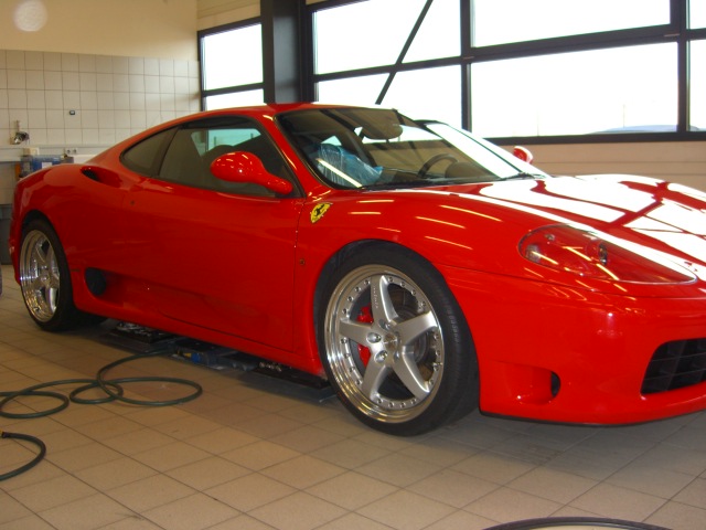

Vielen Dank hab mich jetzt nach vielen Auswahlmöglichkeiten zum Schluss für die Hamann entschieden:lol:
Find es sieht doch ganz vernünftig ausO:-)
Find es sieht doch ganz vernünftig aus...
Jep, so ist´s wirklich am Vernünftigsten...alles andere wäre nur unvernünftig gewesen.

Nee, ernsthaft: Sieht klasse aus.:-))! Kannst Du mir bitte noch die ET und Reifengröße nennen?
HAllo Lamberko
VA ist eine 9x 19ET 27 mit 255/30,HA ist eine 13x 19 ET 45mit 355 /25

deinen Symbolen nach zu urteilen ist ein wenig Sarkasmus dabei.Ich habe geschrieben dass es vernünftig AUSSIEHT:-o .Ob es vernünftig IST :cry: zeigt sich erst im April wenn er wieder bewegt wird,hoffe aber das es in Ordnung ist nachdem ich mich lange mit einem Monteur von Novitec unterhalten habe die ja die selben Grössen fahren.

Es sieht nicht vernünftig aus, es sieht GEIL aus!!!
Ob er dann damit "besser" fährt hängt erstens vom Einsatzzweck, zweitens vom persönlichen Fahrstil, und drittens natürlich davon ab ob es mit dem Fahrzeug harmoniert. Und viertens wie man "besser" definiert.
Da bin ich dann auch gespannt!
Frage: Änderungen an der Karosse (bördeln?) notwendig? Oder am Fahrwerk?
