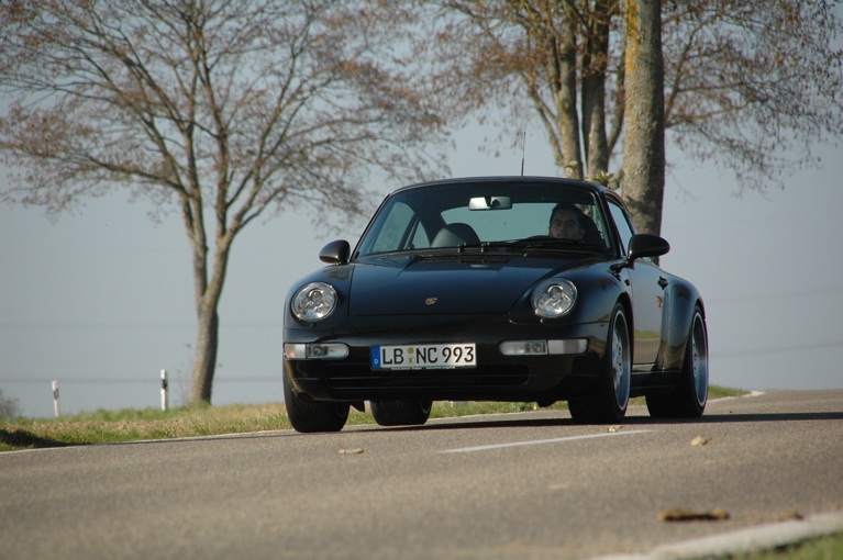

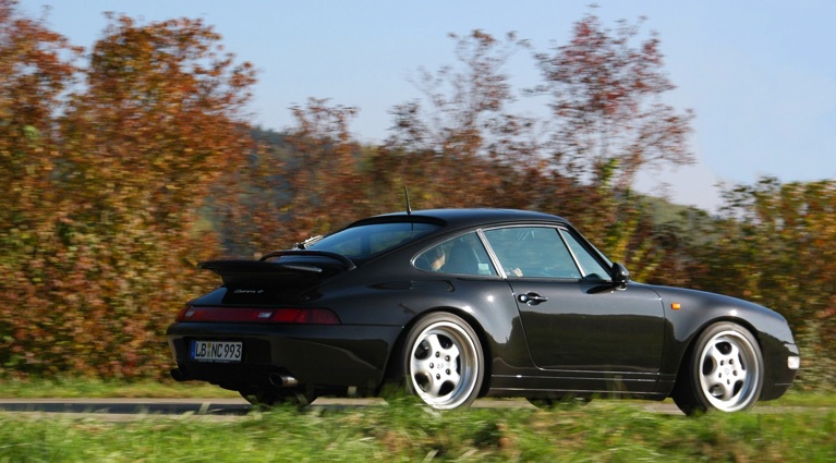

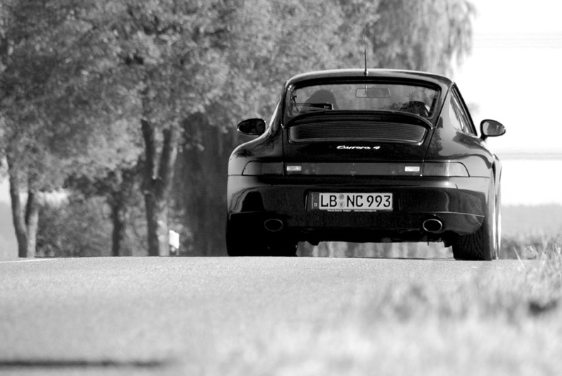

hier ein paar Bilder von der letzten Fotoshow mit meinem "restaurierten" C4 Coupe. Ich hoffe sie gefallen.
supernano
