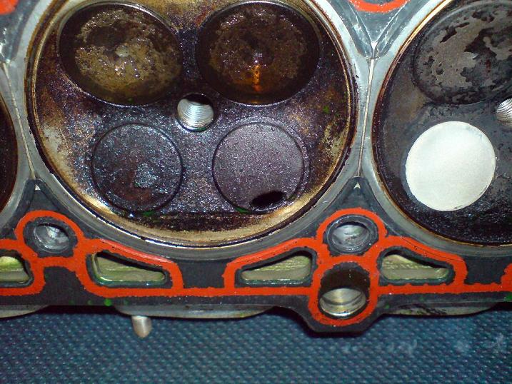

ist leider nicht nur ne Kleinigkeit. Pech gehabt.
Durch falsch eingestelltes Ventilspiel sind die Auslassventile überhitzt. :evil:
wirklich gesund sieht das net aus!
ist der kopf wenigstens net verzogen?? dann kannste das ding wenigstens überholen!
Kopf ist heile, aber alle Auslassventile undFührungen sollten erneuert werden. Ist nich gerade ein Schnäppchen. Und das alles nach der ersten Ausfahrt! Zum Glück ist gerade Winter und nicht Sommer!

Genau das gleiche Problem hatte ich bei meinem Mini auch, 2 Ventile waren so durchgebrannt wie Deine. Habe die Ventile neu einschleifen lassen und jetzt läuft das Auto wieder prima.
Hab das in einer freien Werkstatt machen lassen. Hat etwa 3 Wochen gedauert (Teile bestellen, einschleifen lassen, Kopf ein- und ausbauen etc.).

Hallo würde mich interressieren was mit dem Ventilspiel war. War es zu klein? Habt ihr mal geprüft? Sowas passiert normalerweise nur wenn das Spiel zu klein ist.
Viele Grüße
ja, Ventilspiel war zu eng, daher konnte nicht genug Hitze abgefürt werden und auf der langen Strecke sind die Ventile überhitzt.
Eines ist dann durchgebrannt.
