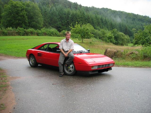

Gast rote-göttin
Gast rote-göttin
gibt es eine Möglichkeit, auf die org. Felgen vorne 7-16 und hinten 8-16 eine andere Reifengröße als 205/55 und 225/55 montieren und eintragen zu lassen?
Ich denke da an 50 - 40, da die 55 doch sehr bauchig aussehen!
Oder doch besser gleich auf die Felgen vom 348 umzurüsten?
Michael
Michael
