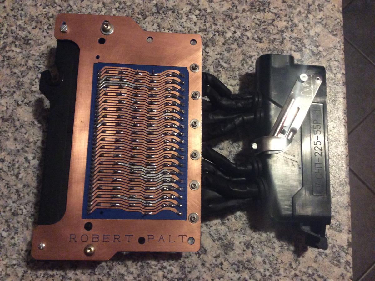

Da ich einen F355 mit M2.7 habe, gehe ich jetzt einen anderen Weg.
Habe jetzt meine Break-Out-Box fertig gestellt (Gehäuse kommt noch).
Damit kann ich ALLE 55 Pins der Motronic M2.7 abgreifen und die
Daten Live mit dem Osziloskope anzeigen und messen.
Schritt 2 ist dann die gewünschten Signale mittels eines micro-controllers
zu loggen. ( Daten werden auf eine SD Karte geschrieben, auch während der
Fahrt )
Schritt 3 ist durch anlegen von definierten Signalen an ausgesuchte Pins,den
Stellglied-Test zu fahren, so wie ein SD-1 es macht.
Ich berichte weiter :-)

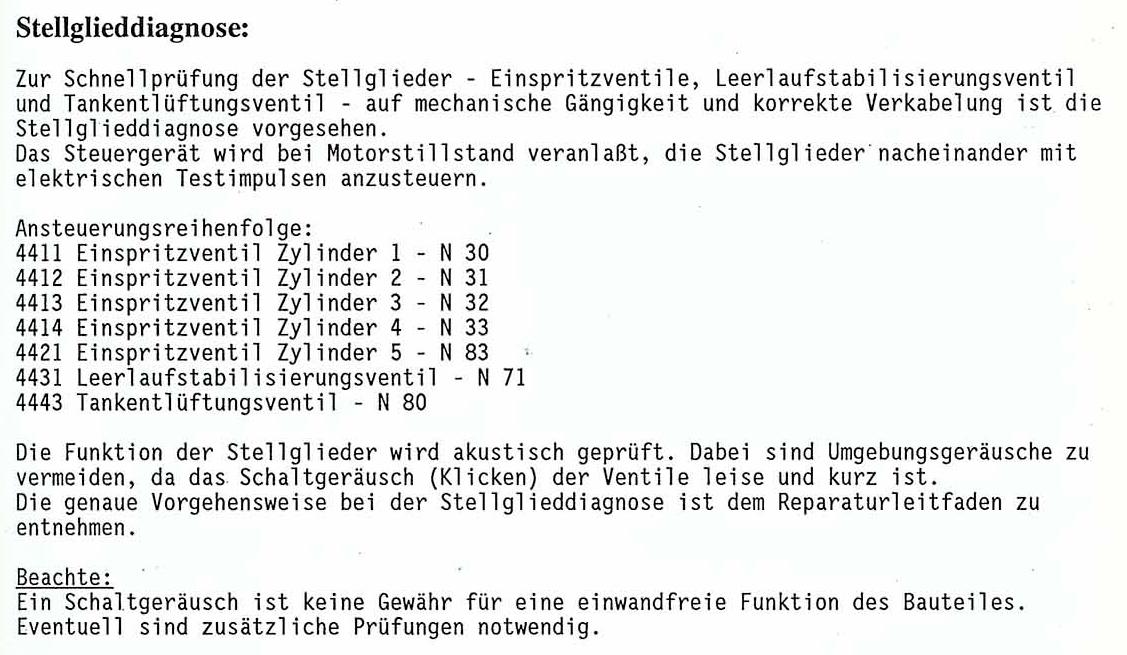

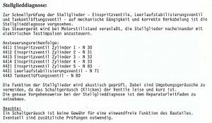

Bei der M2.7 kann man Fehlercodes ausblinken. Was ist also Dein Ziel? Der Stellgliedtest?
Würde mich auch interessieren was der Stellgliedtest ist?
hier mal ne grobe beschreibung der "stellglieddiagnose" an ner motronic 2.3 bei einem audi 5-Zylinder 20V turbo56c4479b7b566_Motronic2.3Stellgliedtest.

Für meine Break-Out-Box habe ich die Buchse aus einer M2.1.4 von einem
Alfa 146.
Die ECU kann ich mit der o.g. Software ansprechen .
