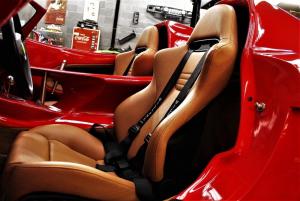

Du willst Schalensitze, oder Schalensitze in der Farbe?
Ich hatte mal welche bei eBay gesehen..... oder neu bei Ferrari..... aber nicht günstig!
Hallo, Schalensitze, Farbe egal. Ich suche schon überall nirgends welche für ein 550 gefunden...
  • 4 Monate später...
  • 6 Monate später...
Soweit ich weis passen auch F430 und Andere. Frag doch mal beim Freundlichen an, was alles passt.
Danke, ich weiß dass die Sitze vom F430, F360, F355 und F575 passen.
Welche zu finden gestaltet sich schwierig!
also die Sitze von einem 575 passen mit  Sicherheit nicht und somit gehe ich davon aus das die Sitze vom 430er auch nicht passen. Selbes Baujahr und Baukastensystem. Die haben das selbe Konsolenmaß. Beim 360er bin ich mir nicht ganz sicher ( könnten passen ). Die vom 355er passen ganz sicher.
Was du aber in jedem Fall überprüfen solltest ist die Höhe der Sitze da der 550er einen sehr hohen Sockel im Boden hat auf dem der Sitz befestigt wird. Ich hatte das Problem das der Sitz ( bei Montage von 599er Sitzen ) zu hoch war und die Kopfstütze im Dachhimmel steckte. Ich war somit gezwungen diesen Sockel zu entfernen ( also sehr viel Arbeit ). Ich bin mir auch nicht sicher ob nicht bei originaler Bestellung der Sportsitze diese Sockel vielleicht gar nicht montiert waren da diese eigentlich nur Platz schufen um die Motoren der Sitzverstellung unterzubringen. Vielleicht kennst Du jemanden der da nachschauen kann. Erspart dir vielleicht sehr viel Arbeit.
Hallo smokeymcpot,
schau doch mal hier zum Thema Zubehör für Ferrari 550 / 575 (Anzeige)? Eventuell gibt es dort etwas Passendes.
360/430 haben 405mm Konsolenmaß, 355/550/575 haben meines Wissens 345mm Konsolenmaß. Die Höhe der Lehnen im 355/550/575 ist deutlich geringer als im 360/430. 355 und 550 Sitze sind ähnlich, Gurtdurchführung und Schulterbereich sind etwas anders. 360 und 430 Sitze sind identisch, die Scuderia Sitze aus dem 430 sind wie die Italia Carbonsitze.
Die Sitze aus dem 575 sind denen des 360 ähnlich aber die Rückenlehne ist kürzer und die Gurtdurchführung ähnlich.
Das Konsolenmaß kann aber immer adaptiert werden, meines Wissens waren die Sitze mit Laufschienen direkt auf der Bodengruppe befestigt, zumindest ist es beim 355/360/430 und 550 Barchetta so.
Hoffe das Hat geholfen.
Ich muss dich leider enttäuschen: der 575 hat definitiv ein anderes Konslenmaß als der 550er. Das weiß ich 100%ig weil ich in beide Fahrzeuge die 599er Sitze eingebaut habe.
