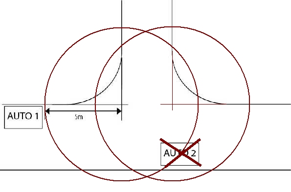

es gibt doch die Regel, dass man vor und nach einer Kreuzung mindestens 5m Abstand vom Schnittpunkt der Radien halten muss bevor man sein Auto dort parken darf (in Zeichnung "Auto1"). Wie sieht es im Falle einer T-Kreuzung aus, wenn man sein Auto auf der "nicht unterbrochenen" Seite abstellt (in Zeichnung "Auto 2")? Muss man dort auch einen Mindestabstand einhalten oder darf ich mittenrein stehen? Konkret geht es um eine Straße in einem Wohngebiet (30er Zone).

kann mir fast nicht vorstellen, dass man dort parken darf. denn der 5-m abstand ist ja hauptsächlich für große fahrzeuge wie lkw oder kleinstransporter gedacht - auch in wohngebieten. wenn auto 2 so parkt, dann kommt kein lkw, der von oben kommt um die kurve, weil der schwenkbereich zu groß wäre und er an auto 2 nicht vorbeikäme... so sehe ich das...aber wie die rechtslage aussieht kann ich nicht sicher sagen.

§ 12 STVO:
(3) Das Parken ist unzulässig
1. vor und hinter Kreuzungen und Einmündungen bis zu je 5 m von den Schnittpunkten der Fahrbahnkanten,
M. E. steht da nix, dass nur eine Seite betroffen ist. Schnittpunkte gibts bei einer Einmündung auf beiden Straßenseiten. Man muss auch an Lastwagen und Busse denken, die mehr Platz brauchen.

So würde ich das sehen ... sorry für meine Faulheit (habe das Bild vom 1. Beitrag benutzt)!
