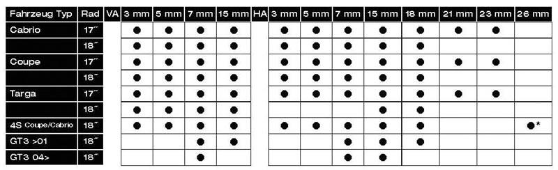

Anbei eine Tabelle,
generell kann man sagen dass die dicksten passenden Distanzen bördeln an den Radläufen erfordern.
