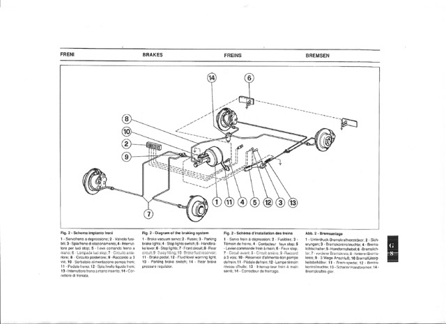

Weiß jemand von was die Bremsen-Warnleuchte im 91er Testarossa (deutsches Fahrzeug) angesteuert wird ? (Ich meine die Warnlampe in der Mitte oben im Cockpit, nicht die Handbremsen-Lampe)
Am Bremsflüssigkeits-Behälter ist ein die Leuchte angeschlossen, das ist mir klar. Angeblich solls da aber auch noch was geben zur Drucküberwachung im Bremskreis. Wo find ich das Teil ? Im Raum neben dem Bremskraftverstärker ist nur eine T-Verzweigung der Bremsleitungen zu sehen, ohne irgendwelche elektrischen Anschlüsse.
Hintergrund: Beim Einschalten der Zündung ist die Bremsenwarnlampe bei mir aus , geht aber mit dem Starten des Motors an und bleibt ca. 2 Sekunden an. Danach geht sie wieder aus und bleibt (auch während der Fahrt) aus. Flüssigkeit ist genügend drin (Pegel mittig zwischen Min und Max), Leck ist keins zu sehen und Bremse/Kupplung gehen so wie immer.
Vielleicht ist das aber auch normal so, ist mir bisher nur noch nie so aufgefallen (Bremskraftverstärker incl. Bremszylinder und Behälter sind Anfang des Jahres neu reingekommen)
Falls es normal ist, wer macht die 2 Sekunden Verzögerungszeit bei Warnlampe an ? Der Schalter im Behälter kanns ja wohl nicht sein oder ?

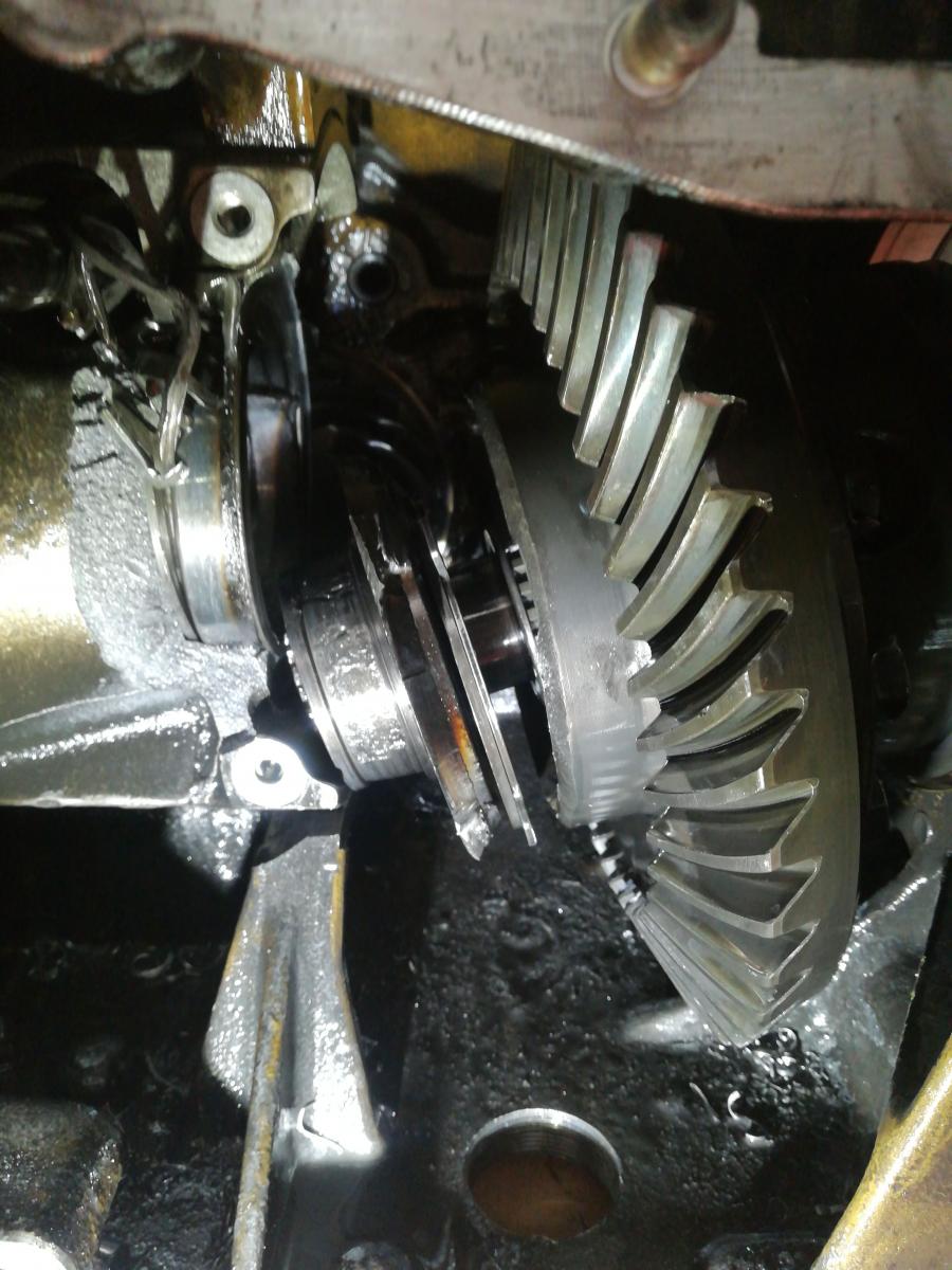

Am 16.6.2008 um 15:19 schrieb BrunoI:
Es gibt die Aussage daß das Differential vom Testarossa brechen kann und dann auch gleich den Gehäusedecke sprengt. Zumindest liest man das in vielen Foren.
Hat schon jemand mal so ein gebrochenes Differential gesehen / fotografiert ?
ja, habe ich, leider
und ich suche, wo ich preisgünstig die Teile und /oder eine qualifitzierte Werkstatt finden kannIMG_20190927_150814.thumb.jpg.a005640b81f588e74621808f749d986b.jpg

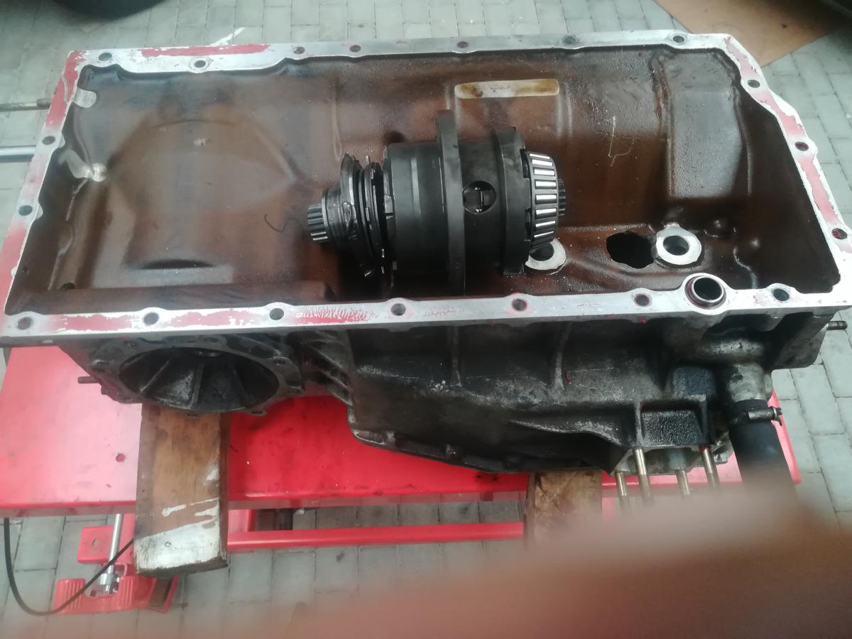

Ich würde gerne mal ein Foto von so einem gebrochenen Teil sehen. Das Diff vom 512M soll ja besser sein. Gibts Bilder von beiden Teilen wo man den Unterschied sieht ?
Viele Grüße,
Bruno
Die alten sind halt geschweißt und können schon mal brechen. In Amerika gibt es einige die sie vorsorglich tauschen.
