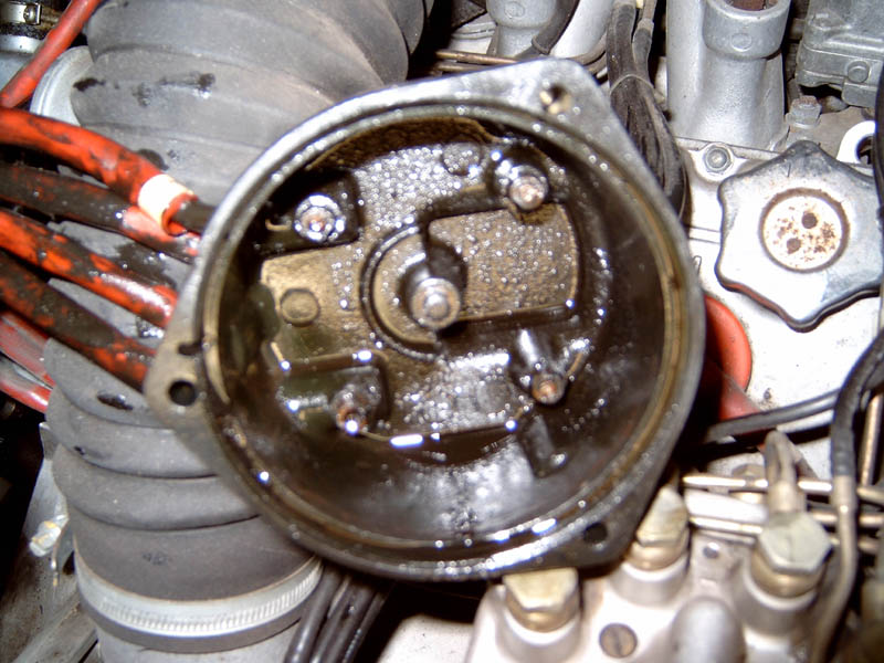

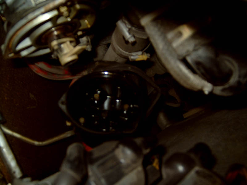

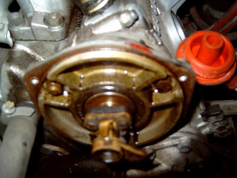

Haben jetzt anscheinend den Fehler gefunden:
Der Wellendichtring (Simmering) von der Nockenwelle zum Zündverteiler hin ist undicht. Öl tritt aus dem Zylinderkopf in den Zündverteiler ein (Ca 1/4 l Öl!!!!). Dadurch verbrannte der Zündverteilerfinger und die Zündverteilerkappe (siehe Pics). Ergo: auf vier Töpfen kein Funke :-(((° !! Anbei Bilder dieses Wahnsinns. Das andere Bild ist der zweite Zündverteiler. So soll er normal aussehen...
Könnt ihr mir eine Adresse geben wo ich jetzt GÜNSTIGER :D (weil andere sind wie Apotheken) an folgende Teile komme:
Zündkabelsatz, Zündkerzen, Verteilerkappen, Verteilerfingern, die Dichtungen und Dichtringe (Teilenummer P.N. 132453, 126115, 133066 laut Werkstatthandbuch). Gern auch über PN.
Kann es sein das dort wo der Simmering gelaufen ist die Nockenwelle leicht eingelaufen ist (dadurch das dieses Öl in den Verteiler gelaufen ist.)?

Anbei nochmal die Bilder, anscheinend hat er diese vorher nicht hochgeladen.
Harald
