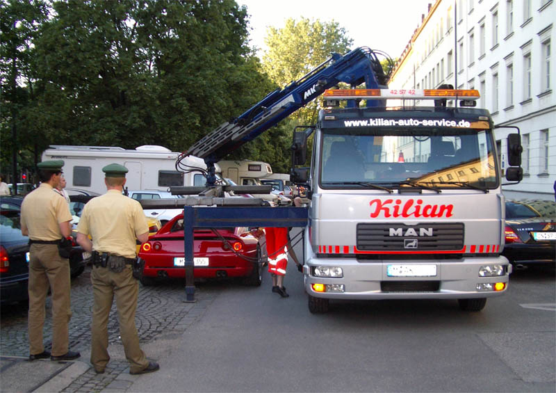

Hier ein Capristofahrer, den sie unterbrochen haben, als er gerade die Bewohner beglücken wollte. O:-)
Solche Spielverderber in Munich.
Die scheinen hier ja ne richtige Treibjagd auf die Capristo's, Tubi's, Fuchs etc.
zu machen.
Wahrscheinlich hat wieder irgendein am Boden zerstörter Porsche-Fuzzy gepetzt......O:-)

nönö, war kein Porsche-Fuzzy schuld. X-)
War vielleicht a bissl zu hochtourig gefahren und danach zu laut im Leerlauf an der roten Ampel. :cry:

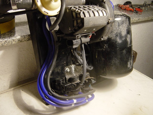

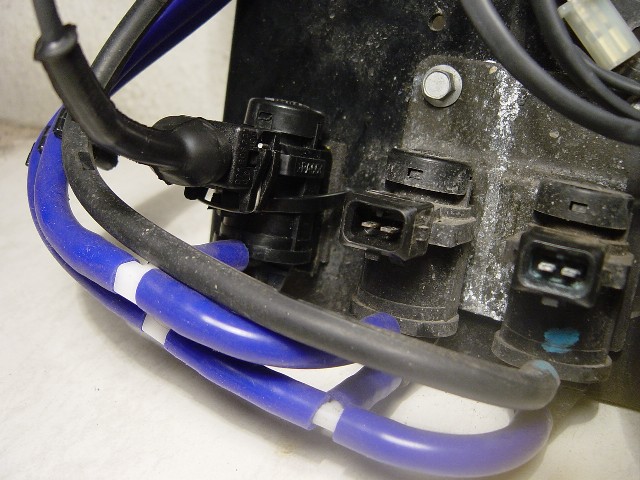

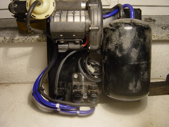

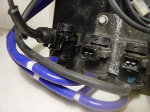

Hab mal etwas gebastelt, und wollte euch das nicht vorenthalten.
Es gibt beim F355 mehrere Möglichkeiten, die Klappe zu steuern:
1. Original macht die bei etwa 4000 U/min auf.
2. Angebot bei einem "fast" Ferri Händler: 800,-- € und das Ding geht per Schalter im Innenraum auf. Mit einem E-Motor denn jeder Scherriff sofort sieht!
3. Angebot von Capristo: Bedienung per Funkfernbedienung für 400,-- € ohne Einbau! Dann ist allerdings die Originalschaltung weg!
Alles nicht wirklich befriedigend für mich. Also habe ich mir mal ein paar Gedanken gemacht. Die Lösung war so simpel: einfach ein Original E-Ventil vor das per Steuergerät geschaltete Ventil (in Reihe) einbauen!
Das nachgerüstete Ventil wird per Funkfernbedienung geschaltet, somit entfällt das Verlegen von Leitungen in den Innenraum, und die originale Schaltung wird nicht beeinträchtigt. Und das ist das Wesentliche daran!
Kosten für das Ganze: 50,-- € das Ventil, ein bischen Schlauch und Kleinteile, inkl. Bosch-Stecker: 20,-- €, die Funkfernbedienung für einen Schaltkreis: 15,-- €. Macht zusammen 85 € und ne Menge Spaß beim Einbauen!
Auf den Fotos seht ihr ganz links das nachgerüstete Ventil! Rechts daneben das Original-Ventil für die Klappensteuerung, rechts neben dem, das Ventil für die Kaltlufteinblasung.
Wenn ihr Fragen habt dazu, einfach melden! Achja, ein ganz klein wenig technisches Verständnis und handwerkliches Geschick solltet ihr für den Einbau mitbringen.
