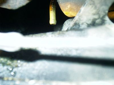

bin heut Nachmittag mal kurz für ne Stunde dem Büro entwichen und hab ne runde mit meiner Neuerwerbung gedreht.
Als ich an der Ampel stand stieg mir plötzlich ein langvergessener Geruch in die Nase :evil:
Benzingeruch wie bei meinem vor 21 Jahren gefahrenen X 1/9 (Fiat). Ich also gleich wieder heim, rein in die Werkstatt und den Ferrari auf die Hebebühne.
Kurzum aus dem Druckregler kam Benzin. Nicht ganz ungefährlich mir hätte auch das Auto abbrennen können :evil: .
Nun meine Frage, bezieht ihr alles Teile direkt von Ferrari oder gibts da auch noch andere Zulieferer ??
Mit Gebrauchtteilen wirds wohl mau aussehen oder sollte ich mich da täuschen??
Anbei ein Foto vom "Korpus de likti"

Auf dem Bild kann ich leider nichts erkennen, aber so er eine K-Jetronic hat kannst Du diverse Teile von Mercedes und BMW nehmen. Auf den Bosch Teilen stehen auch Nummern. Die besorgt dann jeder Boschdienst. Sag Du weißt nicht von was für einem Auto. Hat ein armer Verwandter aus Rumänien geschickt und möchte neue Teil...
