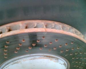

Gefährlich bei gelochten Scheiben sind nur die Risse welche nach aussen gehen denn dann kann ein Stück abbrechen oder schlimmstenfalls die Scheibe brechen.
Ganz klar haben die Scheiben Risse, welche aber noch im Limit sind.
risse in den scheiben, ausgehend von den löchern sin ganz normal.
das muss nichts heißen da gibt es natürlich eine tolleranzgrenze.

Risse sind kein echtes Problem. Ich wechsle die Scheiben, wenn ich den ersten Riss bis zum Rand hab. Die Scheibe im Anhang hab ich gestern ausgetauscht (nach 4800km nur Rennstrecke).
