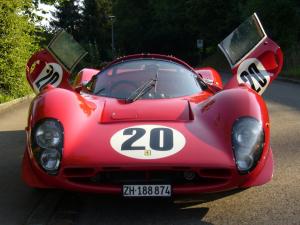

Ich bin der Schweizer, welcher das Auto schon vor einer Weile gekauft habe.
Brauchte ca. 1.5 Jahre bis ich das Auto auf die Schweizer Strassen brachte.
Ist das einzige Fahrzeug dieser Art mit Schweizerzulassung!
Läuft unter der Zulassung Nobel P4, Jahrgang 1967, Oldtimerzulassung.
Läuft seit daher problemlos und ist nach wie vor eine Augenweide.
Wollte Euch nur aufklären.
Gratulation zu dem Wagen:-))!
Welchen Motor hat das Fahrzeug denn jetzt? Was musstest du für die schweizer Zulassung ändern.
Schreib ruhig noch ein paar Informationen zu dem Fahrzeug oder gerne auch aktuelle Bilder.

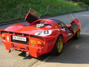

Das Fahrzeug hat immer noch den ursprünglichen 3.5 l. Daimlermotor eingebaut. Dieser wurde vom ursprünglichen Besitzer von der Einspritzanlage auf Vergaser umgerüstet.Zudem wurden noch einige leistungssteigerende Änderungen am Motor gemacht.Mit nur knapp 700 kg geht das Fahrzeug
recht gut ab.
Da das Fahrzeug schon seit längerem Stillstand, war es als erstes Ziel,
denn Wagen wieder zum laufen zu bringen.Service, Dichtungen, etc..
Für die Zulassung musste ich ein spez. Luftfiltergehäuse konstruieren, da offene Trichter in der Schweiz verboten sind,war am zweiten Tag schon wieder umgerüstet.:lol:
Zudem musste ich die verbaute AP Rennbremsanlage ausbauen und eine Mercedesbremsanlage einbauen, da die Hinterachse vom Mercedes ist,

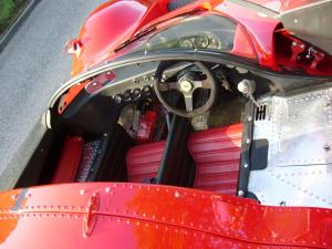

Die Sitze mussten in drei Stufen verstellbar sein, was mit einer Schaumstoffkissen gelöst wurde.
Ein Scheibenwaschanlage musste auch eingebaut werden, war am zweiten Tag schon wieder ausgebaut.:lol:
Über die Gurtenbefestigung musste ein spez.Gutachten erstellt werden.
Über die seitlichen Plexiglasscheiben musste ich auch ein Zertifikat organisieren.
Dass wir die Abgaswerte einhielten war eine riesen Übung.
Das Armaturenbrett habe ich auch leicht abgeändert, dass ich besser sitzen kann im Fahrzeug.Leider kann ich hier nicht alles aufzählen, jedenfalls war es eine grosse Herausforderung drei Gutachter zu überzeugen, welche sich gelohnt hat.Dieser P4 gilt als einer perfektesten auf dem Markt, ist auch schon in einer Zeitschrift erschienen.Dem Erbauer, Rolf Wisskirchen ,welcher auch schon ein Ultima, GT40, Mercedesflügeltürer, Porsche, etc... erbaut hat,
ist ein Krönchen zu widmen !Werde mal probieren ein paar Bilder raufzuladen...
