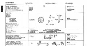

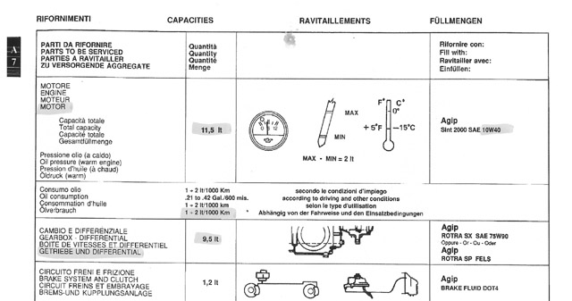

Hallo Klaus,
mir ist die Motorölfüllmenge des 512TR leider unbekannt. Nehme an, Du fährst einen 512TR Deinenm Nickname nach zu urteilen?!
Wir haben hier allerdings über einen Testarossa gesprochen.
Testarossa = 11,5 L + Filer ca. 12 Liter - siehe Anlage Betriebsanleitung TR.
Die 11,5 Liter sind schon inkl. Filter. Es ist bei Ferrari nicht üblich/vorgesehen ein Ölwechsel ohne Filter vorzunehmen.
Wobei man bemerken muss, das sich dieser halbe Liter im Öltank nicht bemerkbar macht.
Hab gerade mal in der TR Betriebsanleitung nachgeschaut: 11,5 Liter Motoröl.
Dann in der Testarossa Reparaturanleitung nachgeblättert: 15,5 Liter.
Vielleicht kommt die Verwirrung daher.
