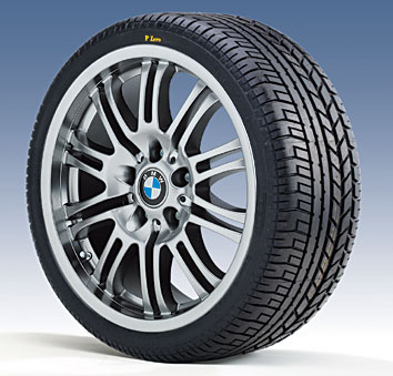

gab es die 19er m3 felgen in 2 verschiedenen ausführungen ???
und : was ist die größte reifengröße , die man auf die 19er ziehen kann ? 255er etwa ?

Also ich hab die 19 geschmiedeten und die gibts nur so. gibt keine anderen ausser vom competition Paket die wie vom csl sind. Von BMW ist 255 drauf. Geht aber auch 265 30 drauf....

Ja es gibt zwei modelle. Die genaue Reifendimensionen kan ich nicht sagen müsste ich nachschauen.
dein unteres Bild zeigt die 18 zoll Felgen die man ohne Aufpreis bekommt...
soviel ich weiss
Es gibt für den M3:
17" M68 Felgen, als Winterbereifung, mit anderer ET als normale M68 Felgen
18" Felgen, siehe Bild oben, Winterbereifung oder "Standard"
19" Felgen, siehe Bild oben, Sommerbereifung bzw. Sonderzubehör.
Dabei gibt es keine versch. Grössen, soviel mir bekannt ist.
Welche Reifen du aufziehst, hängt auch vom Reifentyp ab. pirellis sind z.b. 255er breiter auf der Felge als ein Michelin 255er...
Gruss Marco

schon lustig,, bei uns in österreich kann man gleich 19" felgen orig. mitbestellen. ich hatte auf meinem emmi 19" 225/40 vorne und 19" 255/35 hinten...
Ja-die 19" gibts ab Werk, möglich sind aber auch die CSL 19" und die 19" aus dem Competition Paket....275er waren auf der HA nie vorgesehen-sind aber viel auf BBS CH verbaut worden bei der 10*19 auf der HA.
Also ich habe z.b. auf den BBS Challenge vorne 235er und hinten 275er drauf, Conti SPCII. Felgen sind 8.5x19 und 10x19.
Hatte aber vorerst noch Semi's mit 225 und 255er drauf. Auf den 19" originalen hatte ich beim letzten M3 jeweils 225 und 255er Pirellis PZero Rosso, die wesentlich breiter wirkten als die originale Bereifung von Michelin PilotSport.

Sorry für die RIESEN Bilder, aber gibt es die bekannten 19" nicht auch in 18"?
Das sind doch keine 19" ?!?!:
Das letzte Bild zeigt noch mal die "echten" 19".
Sind auch Winterreifen auf den 18" drauf, oder?
Oder vertue ich mich da?

Es gibt solche Felgen, als Nachbau, aber nicht von BMW!
Und wir sprachen von BMW originalen Felgen, richtig?

Auf die Serien BMW M 19" Felgen können vorn 245 und hinten 275 gefahren werden, es geht naütlrich auch die Kombination 235 und 265.
Ich habe 245 und 275 sowohl mit Pirelli P Zero Rosso, also auch Bridgestone S03 gefahren, passt ohne Probleme mit Serienfahrwerk und ohne Distantzen in die Radhäuser und wird vom TÜV ohne Probleme eingetragen. Bei Bedarf gerne Bilder.
