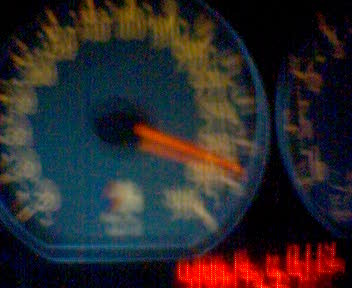

Das Bild ist zwar nicht besonders gut das wurde mit dem Handy gemacht, aber hier regelt unser M3 ab.

@ Sportpete...
Danke aber Sorry.. üsch erkenne da gerade mal gar nüschts... :oops:

Ich fahre zwar M3 E36 3,2l, aber wie ich so feststellen musste, gehen die M3 E46 Tachos extrem vor. Meiner riegelte damals z.B. bei Tacho 260 ab. Ohne Begrenzer läuft er 280. Alles Original bis auf die Vmax. Ich habe jedoch auch schon E36 gesehen, bei denen die Nadel auf fast 300 hochging. (Das grüne Lämpchen ist ja 290, also bis zu der Kante darunter)
Liegt das nun am Tacho, oder an der Leistungsstreuung, dem geänderten Radsatz, etc.?
Naja, jedenfalls kann ich sagen, dass meiner echte 270 km/h läuft und der Tacho sehr genau ist.
Könntest du eventuell mal für mich ausrechenen, wieviel echte km/h auf dem Bild von mir zu sehen sind?
Falls dein M3 Originalbereifung hat so liegen beim 1000 UMin. 42.9 kmh an.
Auf den Bild lese ich knapp 6600 UMin. ab, das wären dann rund 283 kmh (nicht schlecht :-o ).
