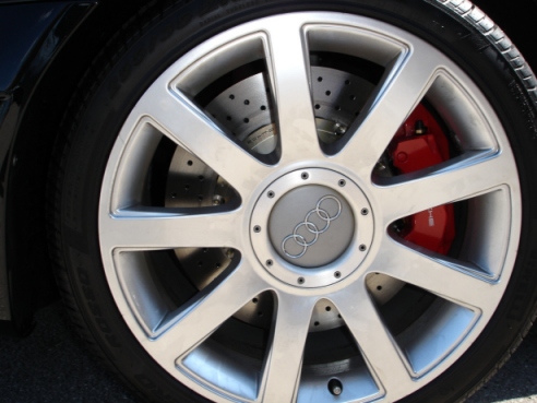

ich habe die 380er Porsche (Brembo) 4 Kolben drauf.
Im Winter fahre ich die original RS4 Felge 18" mit Winterreifen ohne Distanzschreiben und im Sommer habe ich BBS CH 19" mit 15mm Distanzscheiben. Keine Probleme. Bei der RS4 Felge ist Bremssattel ca. > 5mm vom Felgenbett und Felgenschulter weg und Mindestanforderung vom TÜV sind 3mm.

Hallo zusammen!
Nun ist in meinem RS4 endlich die Porsche Anlage eingebaut und ich muß nicht mehr so schwitzen wenn ich in die Eisen steige!
