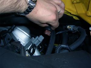

Etwa mitte-rechts befindet sich ein orangefarbener Stecker. Darunter münden zwei Gummischläuche. Den linken davon lösen, das war's.
Danke!Denke mal, dass man den orangefarbenden Stecker schon erkennen wird.Dafür ist er ja orange. :D
Den Schlauch einfach abziehen...nichts weiter?Also nichts anstatt dem Schlauch drauf stecken?

Habe das noch nicht selbst gemacht (habe keinen PSE), beschreibe daher nur die Anleitung eines Freundes. Der Schlauch führt zur der Einheit, die die Klappen im Auspuff steuert. Wenn Dich (oder ein grün-weißer O:-) ) der lose Schlauch stören sollte, gibt's auch eine Möglichkeit: habe den Tip bekommen, in den abgezogenen Schlauch irgenein kleines Plastikstück zu stecken und danach den Schlauch wieder aufzustecken. Dann sieht alles aus wie zuvor, die Kontrolle der Klappen ist aber trotzdem inaktiviert.
Wie gesagt, schwierig zu beschreiben, zumal ohne Objekt. Bitte um Rückmeldung, wenn Du mit meiner Beschreibung dennoch was anfangen kannst. :wink2:

Wie sieht das ganze denn beim Leistungssteigerungskit aus. Der Motorraum ist da ja komplett anders:-o . Hat vielleicht jemand Erfahrungen wie es um den zu ziehenden Stecker dort steht?
Hab mal ein Foto gemacht. Der Stecker ist beim normalen S auf der rechten Seite des Motorraumes, bei der Leistungssteigerung mit 381 PS ist er links.
