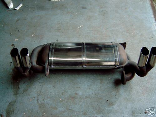

Hallo Leute,
könnte das ein Sportauspuff sein, oder ist das eher ein Serienauspuff vom Testarossa ???

Hoi Klaus
Was ist denn Deine Meinung? Einfach mal frei raus, bei drei Fragezeichen X-)
sieht mir nach poliertem Serienauspuff aus...
Gruß, Georg
sieht aus wie meiner in glänzend - ich habe einen originalen (angelaufenen) drunter. zumindest wenn er zusammengebaut ist. irgendwann mal. jammer.

High, also ich tippe auch auf Serienauspuff, owohl die Anschlüsse ganz anders liegen wie bei meinem 87er Test.

Es ist ein Serienauspuff, für die USA. Diese Anlage war mit einem zusätzlichen Edelstahlmantel versehen. Zum einen damit die Anlage schön aussieht und zum andern damit die blö... Amis nicht auf den heissen Auspuff fassen. Unter dem Stahlmantel war ein zusätzlicher Hitzeschutz.
Weiter wirst Du den Auspuff auch nie an einen Testa montieren können, das ist eine Anlage für einen 512TR/M
So eine Anlage habe ich auch noch in der Garage und werde sie die nächsten 14 Tage bei Ebay versteigern (aber nicht als Sportauspuff).
