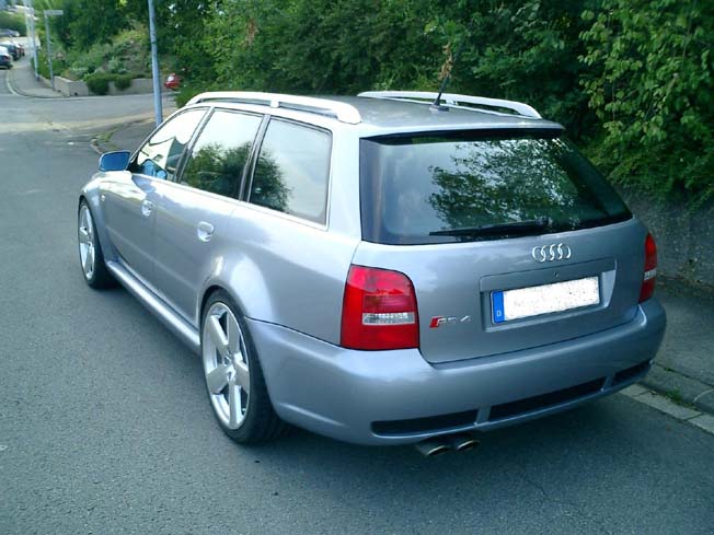

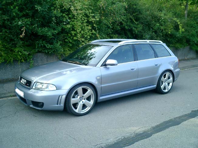

Auf diesem Bild siehst du die Kombination mit 9x19 und 255/35 19 Reifen.
Da der Wagen nicht tiefergelegt ist, kommt diese Kombination optisch ziemlich gut rüber finde ich.
Ich werde aber 255/30 19 aufziehen, da somit der Abrollumfang auch stimmt!
