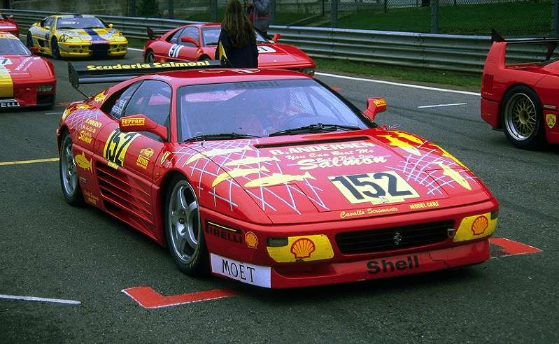

Um mal zum 348 zurück zu kehren, es gibt von Ferrari ein ziemlich seltenes Sondermodell des 348 mit Sportsitzen und einigen Rennsportextras, welches so glaube ich "Challenge" hiess. Ich müsste da mal am Wochenende die Bücher wälzen, dann weiss ich mehr. Was die offizielle Ferrarichallenge angeht, so würde ich kein Rennfahrzeug kaufen, was dort bewegt wurde. 1994 war ich auf der Avus bei der 348 Challenge und was dort mit den Autos angestellt wurde war nicht normal. Dort wurde gefahren wie auf der Kartbahn. Heckschürzen hingen an der letzten Schraube und wurden rundenlang mitgeschliffen, kaputte Reifen waren kein Grund nicht einfach auf der Felge weiter zu fahren... Ansonsten ist der 348 mit dem letzen Motor (Serie 320PS) sicher ein interessantes Auto.

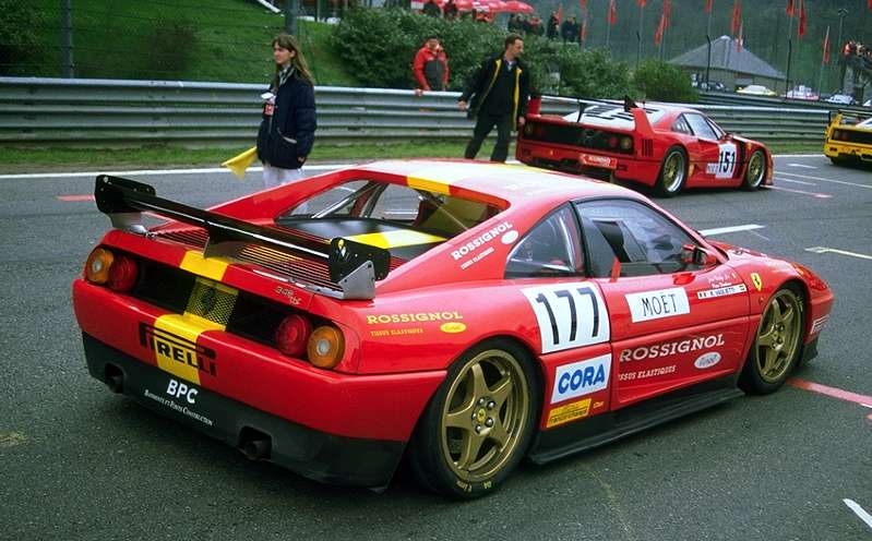

von den 50 Competition wurden übrigends 8 Rechtslenker gebaut, falls das jemanden interessiert. Den Heckspoiler den dieser 348er drauf hat von welchem Hersteller ist der ?? Ist der von Ferrari.
Den die 348 Challenge und 348 Competition hatten doch ab Werk keine Heckspoiler drauf.

Die Heckspoiler wurden von Michelotto gebaut. Leider waren die ersten Spoiler nur an den Motorhauben befestigt und so gab es durch hohe Geschwindigkeiten verbogene Motorhauben. Dies wurde dann mit Verstrebungen von der Motorhaube bis zum Hilfsrahmen runter beseitigt.
