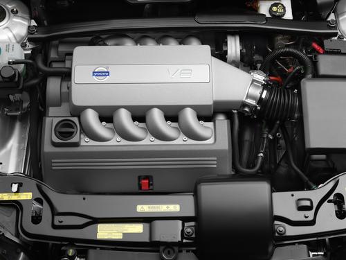

Köln. Auf dem Pariser Autosalon Mondial de l’Automobile (25. September bis 10. Oktober 2004) präsentiert die Volvo Car Corporation im Volvo XC90 den ersten V8-Motor in der über 75-jährigen Firmengeschichte. Die Besonderheiten des Aggregats sind die äußerst kompakte Bauweise, der damit ermöglichte Quereinbau mit gleichem Deformationsraum wie bei den anderen Motorvarianten, sowie die Tatsache, dass der neue V8-Motor eine hohe Kraftstoffeffizienz aufweist. Damit ist er der sauberste Benzinmotor auf dem Markt, erfüllt als einziges V8-Triebwerk die strengen Anforderungen der amerikanischen ULEV II und ist bereits schon jetzt auf eine bevorstehende europäische Euro 5 Einstufung ausgerichtet. Das Aggregat hat 4,4 Liter Hubraum, leistet 315 PS (232 kW) und hat ein maximales Drehmoment von 440 Nm bei 4.000 U/min. Die Beschleunigung von 0 auf 100 km/h erfolgt in 7,4 Sekunden, der Verbrauch liegt bei 13,3 Liter je 100 km, die Höchstgeschwindigkeit ist auf 210 km/h begrenzt.
Der Volvo XC90 hat sich innerhalb kürzester Zeit zu einem der erfolgreichsten SUV im Premium-Segment entwickelt. Mit dem neuen Volvo XC90 V8 will Volvo diese Position weiter ausbauen. Der neue V8-Motor in Kombination mit der neu entwickelten 6-Gang-Automatik und der Innovation des neuen elektronischen Allradantriebs mit Instant Traction® machen das SUV des schwedischen Herstellers attraktiver denn je. „Ein SUV im Premium-Segment muss es mit V8-Motor geben, insbesondere auf dem nordamerikanischen Markt“, erläutert Hans Wikman, Vice-President bei Volvo Cars. Vorgabe der Volvo Sicherheitsingenieure war der Quereinbau des Motors. „Ein querliegender Motor trägt dazu bei, die vorderen Knautschzonen des Fahrzeugs zu erhalten. So mussten wir keinerlei Abstriche bei der Sicherheit machen“, ergänzt Hans Wikman. Ein Winkel von nur 60 Grad zwischen den Zylinderreihen ist die Voraussetzung für die äußerst kompakten Abmessungen des neuen V8-Motors. Eine gegenläufige Ausgleichs-welle sorgt für einen vibrationsfreien Lauf.
Ebenfalls im Sinne kompakter Außenmaße ist die linke Zylinderreihe gegenüber der rechten um das Maß eines halben Zylinderdurchmessers zur Stirnseite hin versetzt und Nebenaggregate wie die Lichtmaschine sind direkt am Motor angeflanscht. Zudem werden die Auslass-Nockenwellen über Sekundärketten von den Einlass-Nockenwellen angetrieben. So passt der Motor exakt in den Trägerrahmen, was die Kollisionssicherheit weiter verbessert. Das Aggregat misst 754 mm in der Länge sowie 635 mm in der Breite und ist damit der kompakteste Motor dieser Art auf dem Markt. Motorblock und Zylinderköpfe sind aus Aluminium gefertigt, wodurch der neue Volvo V8 nur 190 kg wiegt. Nicht zuletzt ist dies auch ein wichtiges Kriterium für geringen Kraftstoffverbrauch.

Der neue Volvo XC90 V8 hebt sich von den anderen Motorvarianten durch neue 18-Zoll-Räder, Seitenschutzleisten und Türgriffe in Wagenfarbe, polierte Auspuffendrohre, einen graphitgrauen Kühlergrill und einen neuen verchromten Rahmen um den Lufteinlass im Stoßfänger ab. Außerdem trägt das neue Modell ein V8-Emblem auf dem Kühlergrill und der Heckklappe. Unter der Motorhaube wurden die V-Anordnung und die acht Ansaugrohre betont. Auf dem Einlasskrümmer hebt sich das klassische Volvo Markenemblem als Relief deutlich gegen den Hintergrund aus gebürstetem Aluminium ab und wird durch ein elegantes V8-Emblem ergänzt.
