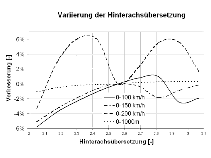

Hi, bin neu hier im Thread....
hab mal vor ner Zeit ein Excel Programm geschrieben, mit dem man Fahrleistungen berechnen kann. Hab mal bei einem E46 320d die Hinterachsübersetzung von -20% bis +20% variieren lassen, also von ca 2,0 bis 3,1 (Serie: 2,56). Hab mir die Ergebnisse in % Anzeigen lassen, um verschiedene Beschleunigungen miteinzubinden. Zum Diagramm:
z.b 5% Verbesserung von 0-200 km/h bedeuten Serienwert * 0,95. Negative Prozentangaben zb. -5% ergeben Serienwert*1,05. Hoffe es hilft euch weiter...
