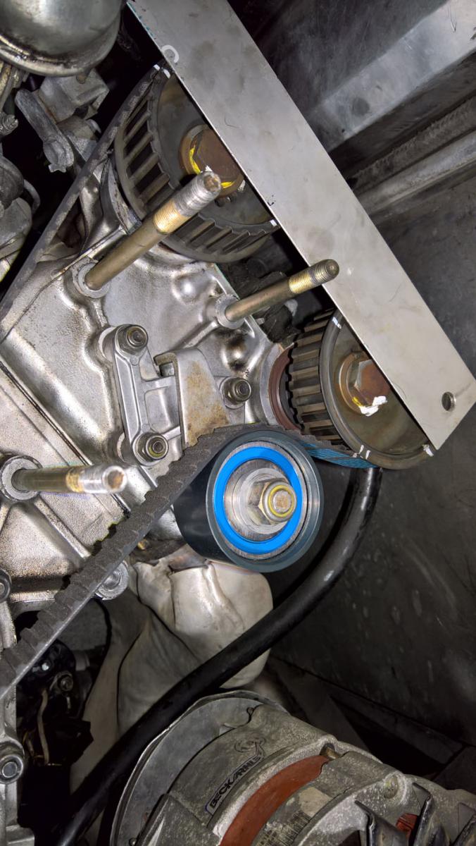

ZR_Anzeichnen.thumb.jpg.3e1ea45b3fab9616cd75f5acf7096641.jpgIch hab's (bei meinem 308) ohne den "cam-belt-lock" gemacht, sondern mit anzeichnen der Nockenwellenräder zueinander über eine  Gerade:
Und ansonsten nach Birdman's Anleitung:
http://www.birdman308.com/service/timing_belt/timing_belt_procedure.htm
Ausserdem hab ich bei mir die Kühlwasserleitung mit HT Rohr-Stopfen und Rohr dichtegesetzt, so musste ich nicht das ganze Kühlwasser ablassen. Ich weiß aber nicht ob das beim 328 auch so angeordnet ist.
Bevor ich angefangen hab, hab ich einige der Videos angesehen, um mir ein Bild zu machen. Es gibt sicher mehrere Wege.
Viel Erfolg!
