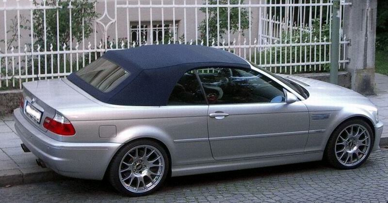

Hallo Leute,
hatte ja erst Angst, dass er mit den Rennsandalen stehenbleibt. Aber heute habe ich sie montiert: BBS Challenge 245/35 19 und 275/30 19. Hatte glücklicher Weise gleich einen Emmi auf der Autobahn hinter mir und was soll ich sagen - man bleibt schnell. O:-)
Special thanks an bmw mattes, eagle eye und Dr Nagano, die mir gute Tips gegeben haben. :wink2:
Hier isser nun
E46 M3 Cabrio 08/03 silber Verdeck dunkelblau Vollausstattung (o. TV-Empfang) Bastuck-Anlage und wie gesagt meine geliebten BBS :-))!
Hy Ihr
@schlitzohr71: sehen wirklich klasse aus, deine Challenge Felgen :-))!

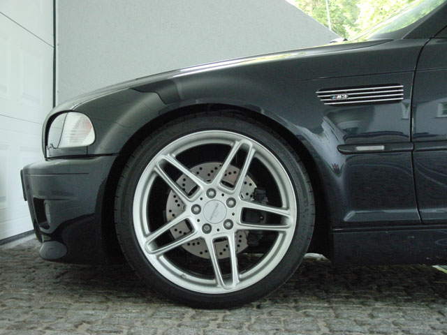

So, habe nun meine AC Schnitzer Felgen Typ III einteilig.
Mit 235 19" vorne und 265 19" hinten.
Bei der Gelegemheit habe ich gleich mal den orig. 18" Radsatz und den Schnitzer Radsatz wiegen lassen mit folgendem Ergebnis:
19" ACS ist mit 85 kg insgesamt 7,4 kg leichter! als der Serien 18" M3 Radsatz.
Das nur fürs Protokoll :D
Viele Grüße
Hi Swymgy...
poste dochmal ein Bild von den Felgen bitte!
Lg Rog.
Die ACS Felgen sehen genial aus! Finde die schön, vorallem auch auf dem z4 :D
