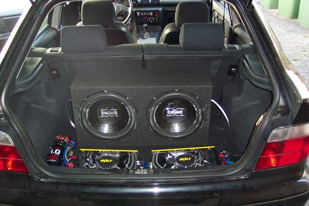

Ich hab zwei mal den selben Endstufen-Typ deswegen eingebaut. Eine 4-Kanal (X-plod Lightning Bolt 2.400.4)
und eine Monoendstufe (X-plod Lightning Bolt 2.350.1). Die Mono hab ich gebrückt an die zwei 12" Bässe angeschlossen.

Hab auch noch ein Foto von meinem Kofferraum angehängt !!
