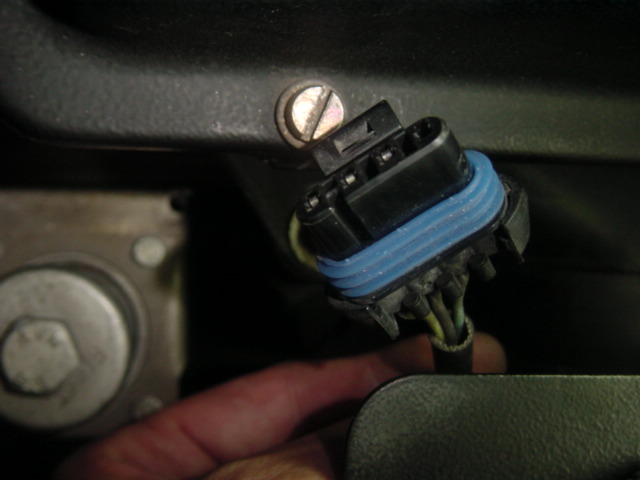

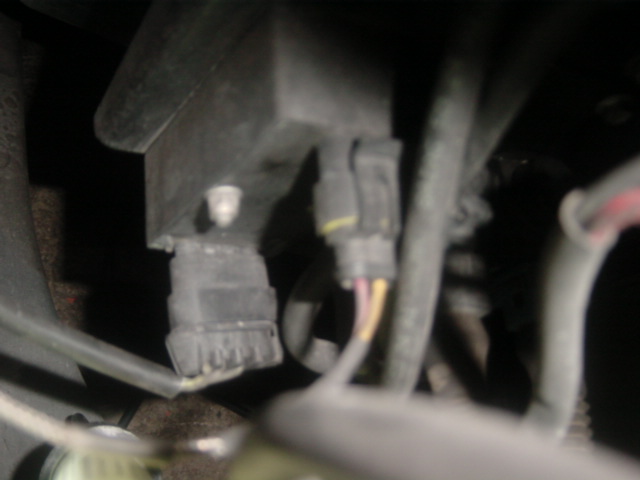

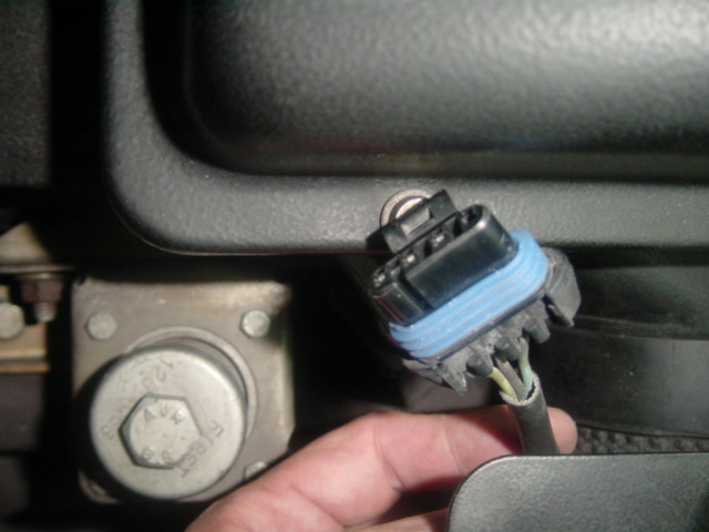

Hallo Tom dial
Habe mal an meinem 355 Spider BEIDE 3-poligen Stecker abgezogen, aber kein Slowdown Alarm im Kockpit. Sollte nicht der Alarm an sein? (Habe zuerst einen Stecker rausgenommen -> nichts, dann nur den andern -> nichts, und dann beide -> nichts).
Habe versucht noch Fotos der Vescovini Box und des Steckers zu machen (sind leider nicht scharf - es ist sehr eng dort hinten...).
Beim 355 hat es keine rosa Kabel (wie in deiner 348 Anleitung beschrieben). Nur Grün, Braun und Schwarz (auf beiden Seiten gleich.
Bin jetzt ein wenig ratlos. Soll ich beide Stecker draussen lassen? Oder normal einstecken und warten bis der nächste Fehlalarm kommt?

Eigentlich meinte ich dei Leuchte muß angehen wenn man den 3-Poligen zieht.
Ob Du mit oder ohne fährst ist natürlich Deiner Neugier überlassen. Entstöpselt ist natürlich nichts mehr zu erwarten...
